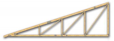

Het dak zal bestaan uit metalen dakpanplaat niet geisoleerd daar ik de isolatie langs binnen zal aanbrengen. Aangezien ik mijn combine in het midden van de ruimte wens te plaatsen, zit ik natuurlijk met een overspanning van om en bij de 6,8 m . Nu komt de vraag : hoe kan ik deze overspanning het beste aanpakken . Zou 1 IPE profiel van 160 in de midden ,van links naar rechts, voldoen om daar dwarsover de dakbalken te laten gaan. Zou het een idee zijn om verschillende mono pitch rooftrusses te maken. mono-truss.jpg

Hoi het wordt geen zadeldak , maar een enkel schuin vlak. Machines tillen ed zal niet nodig zijn want er kan geen grote aanhanger komen . Plafondpanelen heb ik nog genoeg liggen, daarom pak ik geen afgewerkte platen . Daarom dacht ik ook aan die houten trusses . Ik kan ook i-joist van 300 gebruiken om de 60 . En daar rechtstreeks de dakpan platen op . Toch wel veel mogelijkheden blijkbaar. Stof tot nadenken .....

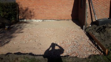

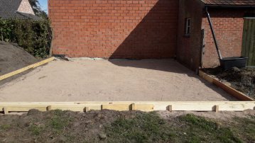

WhatsApp Image 2018-10-07 at 13.34.52.jpgWhatsApp Image 2018-10-05 at 16.13.10.jpg voorbereidingen getroffen, uitgegraafd en een steenpuin basis gelegd van 10 cm. Morgen ijzerwerk en als t goed is woensdag beton.
