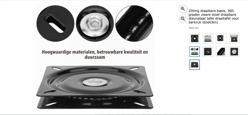

Ik heb deze draaibare plateaus gekocht als mechanisme. Ik zag dat dit vaker wordt gebruikt als je niet een paar honderd euro wil uitgeven aan een compleet systeem. Eigenlijk bedoeld voor horizontale belasting (draaibare zitting op een kruk) maar voor incidenteel gebruik wil ik de gok wel wagen.

Die platen zijn gemaakt voor belasting in de draairichting, niet voor belasting loodrecht op de as. Lijkt me ook niet eenvoudig monteren want ze kunnen niet uit elkaar.
Denk eerder aan een (ruim een kwart cirkel) ronde plaat multiplex op het bed die draait op twee rolgeleiders (wielen) aan de kastwand. Dat bed haak je er dan zo in en uit.
Als je de ronde plaat niet de juiste vorm geeft (nestje voor de wielen of laatste stuk recht) dan blijft het bed in opgeklapte staat vanzelf staan.

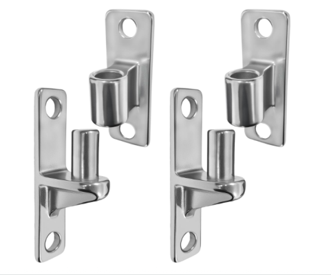

Klopt, die belasting haaks op de plaat heb ik lang over na lopen denken. Ik ga eens kijken als ik ze binnen heb of ik er vertrouwen in heb. Als ik dit soort projecten opzoek kom ik verschillende mogelijkheden tegen waarvan ik ook niet altijd weet of dat goed gaat. Deze bijvoorbeeld met 4 deurscharnieren?
Of misschien met 2 grote poortscharnieren of zelfs met hengen?

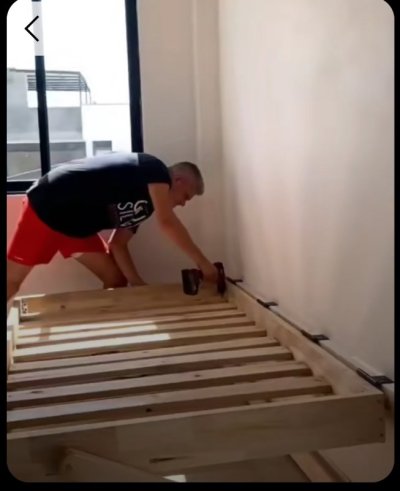

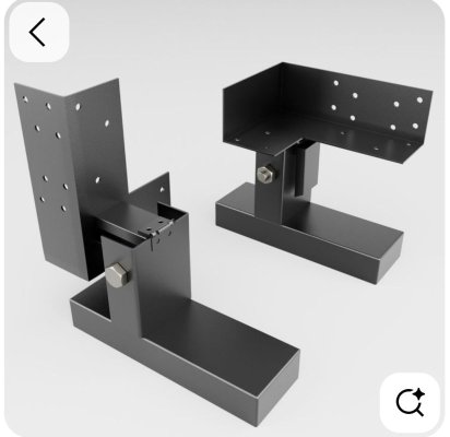

Het liefst koop ik zoiets, maar dat is hier in Nederland blijkbaar nergens te krijgen en heb geen lasapparaat en kan ook niet lassen...
Musicus
4 sep 2019
1.544
1.350
Ulvenhout
Dat is precies de video die me heeft besluiten om dit eens te proberen. En hij heeft een flink 2 persoons bed, bij mij gaat het om een 1 persoons bed welke horizontaal klapt.

Ik zou de hele handel wel aan een paar goede scharnieren durven hangen. Zit het draaipunt ook mooi
dicht bij de muur
Paul90
25 jan 2021
657
311
Met dit scharnier hangt het gewicht in feite aan de 4 schroeven die het scharnier aan weerszijden aan de kast verbinden. Om de metalen as in de metalen beugels zou ik me niet zoveel zorgen maken.
Maar simpel waar simpel kan, waarom maak je geen scharnier van ronde stok en een U-vormige kom? Dan kan je het bed er ook nog eens uithalen als dat nodig is. Als het bed weinig gebruikt wordt zal dat ook niet zo snel slijten.
