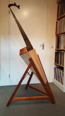

Komende zondag zal Annette Scholten op de Open Dag Hout de nieuwste versie van de zingende zaag presenteren: de Lame Sonore "Classique". We hebben dit jaar flinke voortgang gemaak met het ontwikkelen van een klankkast en een statief.
Daarmee kan Annette nu staand spelen wat haar mogelijkheden sterk vergroot. Je kunt in dit topic nog wat over de ontwikkeling teruglezen. Van de nieuwe ontwikkelingen zal ik binnenkort een uitgebreider verslag doen.

Annette Scholten en haar collega Nanke Flach presenteren morgenavond hun eerste CD met klassieke muziek gespeeld op de Lame Sonore Classique en concertvleugel. Daarmee wordt nu ook deze klassieke versie van de zingende zaag officieel gelanceerd. Ik heb daar het afgelopen jaar veel werk voor verricht, met hulp van mijn maat Henk. Veel forumleden hebben deze eindversie al op de Open Dag Hout van oktober 2017 kunnen zien. Ik heb het ontwikkelproces van het instrument nog eens op een rij gezet in een youtube filmpje. Als er interesse voor is en/of vragen zijn kan ik in dit topic nog wel toelichting met foto's geven.

Je kunt wel stellen dat ons project vrij uniek is. Er wordt meestal met het blad -zonder tanden- van de Lame Sonore gespeeld, dat door een Fransman wordt gemaakt, die je op een van de eerste foto’s ziet. Daar zit een soort van zaaghandvat aan en een extra handvat voor het buigen van het blad tijdens het spelen. De zaag wordt dan tussen de benen vastgehouden. Een ergonomisch niet zo’n geweldige oplossing en zeker beperkt voor het spelen van klassieke muziek. Er zijn wel wat pogingen voor verbeterde handvatten en sommigen experimenteren met ander staalsoorten begrijp ik.

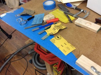

De ontwikkeling blijft gaande, William:) Ik heb inderdaad nog gewerkt aan de rand van de zaag. Die was afgewerkt met facet randen. Met advies van mijn broer (fijnmechanica) ben ik de kant ronder gaan maken met vijl, schuurpapier en polijstpapier. We denken wel nog wat stappen te gaan zetten in de doorontwikkeling van het geheel, maar in een wat rustiger tempo verwacht ik.
