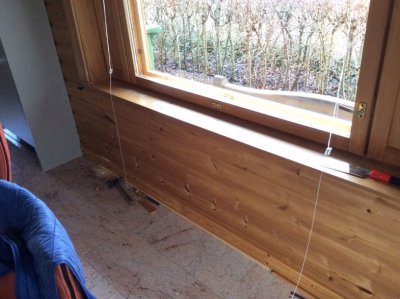

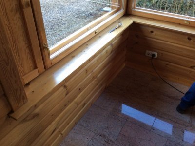

De vensterbanken in de keuken van onze Finse woning waren ons al jaren "een doorn in het oog". De aannemer had hiervoor indertijd standaard grenen planken van 18 mm dik en max. 20 cm breed gebruikt. Helaas nogal vochtig hout dat in de nogal droge woning later fors kromtrok en voor een vensterbank nogal smal. Tijd voor een upgrade dus!

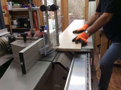

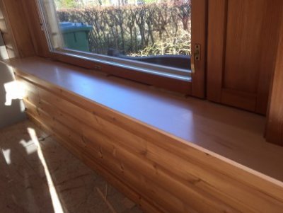

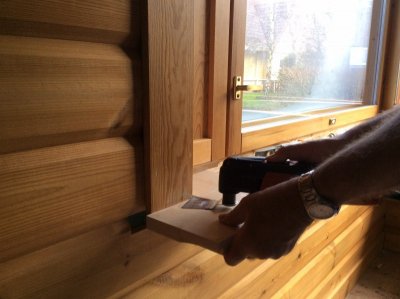

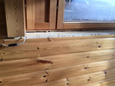

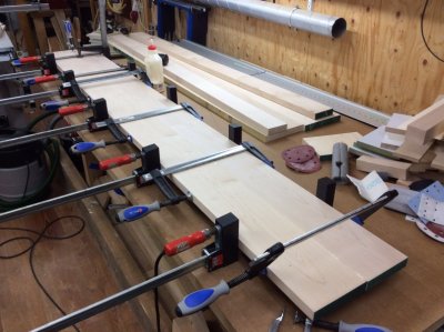

Ik had nog wat planken Amerikaans Esdoorn uit een grotere partij achteruit gelegd en deze tot mooie brede platen van 29 cm. samengevoegd. Deze pasgemaakt en van een sponninkje voorzien in dezelfde stijl als de eettafel en het bovenblad van een keukenkast, daarna enkele malen goed in de parketlak gezet. De oude planken er uit gesloopt en de betimmeringen aangepast omdat het nieuwe blad 5 mm dikker is. Met wat polymeerkit de nieuwe vensterbanken zeker en vast er in gezet en de de randen afgekit met sileconenkit. Met hulp van mijn vriend Henk deze klus geklaard zodat het er weer prima uitziet! Hieronder wat foto's van het werk.
Fons
De oude vensterbanken
Slopen

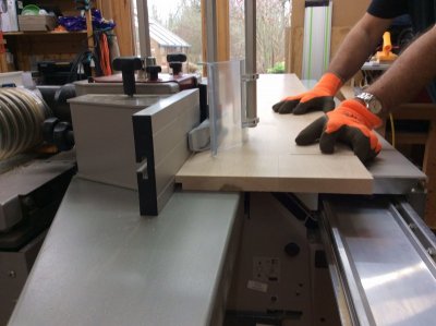

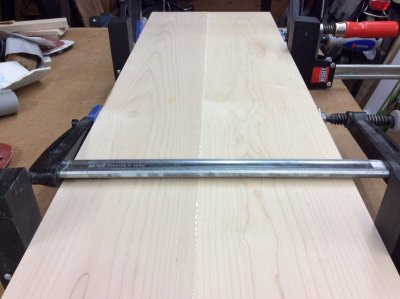

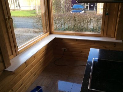

Vervolg foto's
Het verlijmen van de planken, zonder lammello's
Ruimte maken voor de dikkere vensterbanken
De nieuwe vensterbanken geplaatst

Ziet er een stuk beter uit, die brede vensterbank! :) En je woont er zo te zien ook mooi ruim, dan je onder andere die spilfrees kwijt kan. ;)

Onze eettafel heeft een blad met zo'n sponning, het blad van de er naast staande wandkast heeft ook dezelfde sponning gekregen, alles ook in Esdoorn. Uit "design-overwegingen" heb ik in de vensterbanken ook een sponning geslagen.
