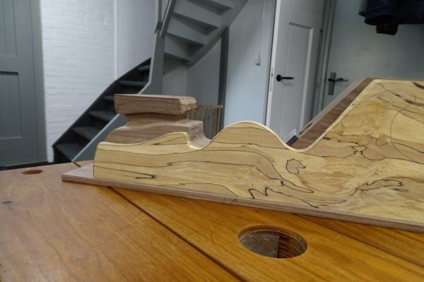

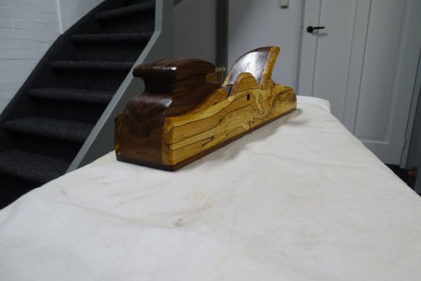

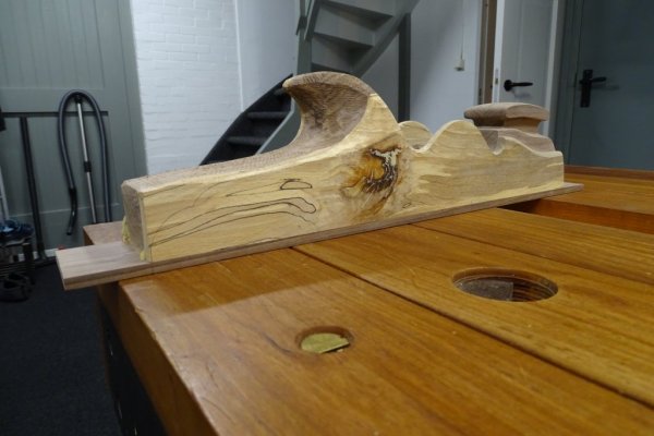

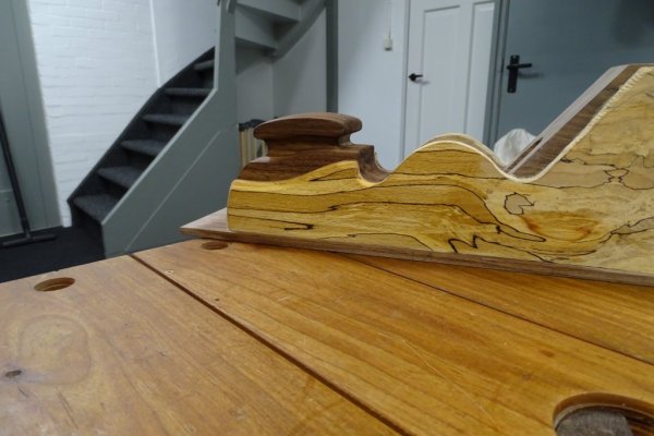

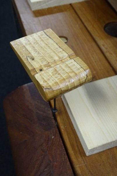

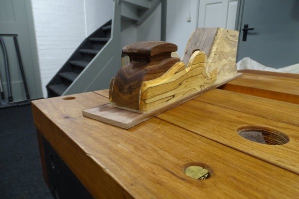

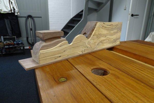

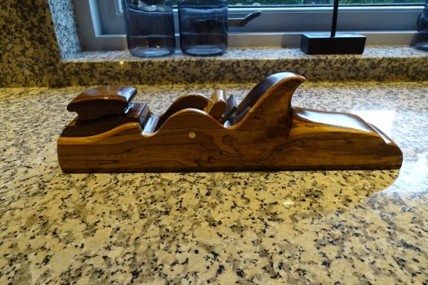

Als ik foto’s 2 en 3 bekijk staat er een puntje/rondje, komt daar een pin/pen waaronder de wig spant??? Hoe groot en wat voor materiaal wordt dit. Hoe bepaal je de plek waar die moet komen te zitten, natuurlijk ook met de schuinte van de wig en drukrichting…
Misschien een voorbarige vraag en volgt de uitleg binnenkort.
Een mooi project om te volgen.

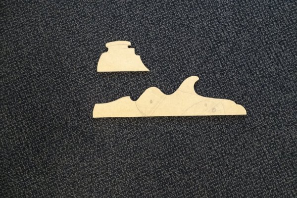

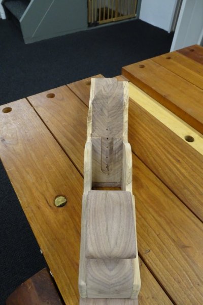

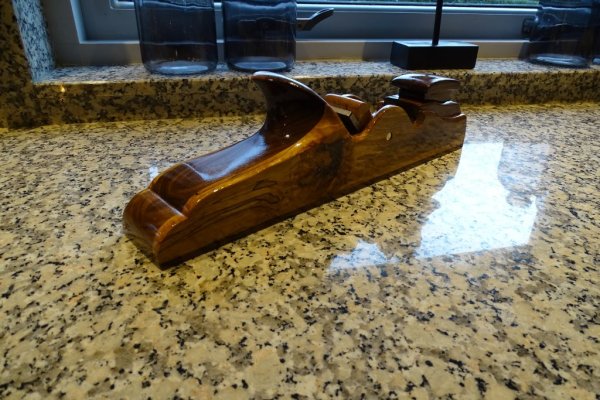

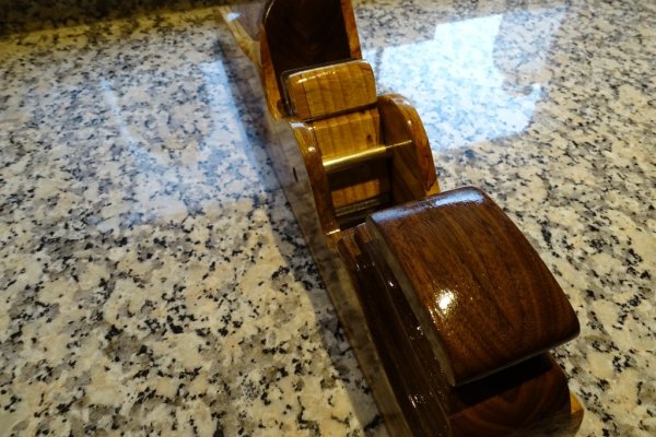

Nu was ik gebonden aan het model van de schaaf.Het mooiste is natuurlijk in het midden van die ronding.

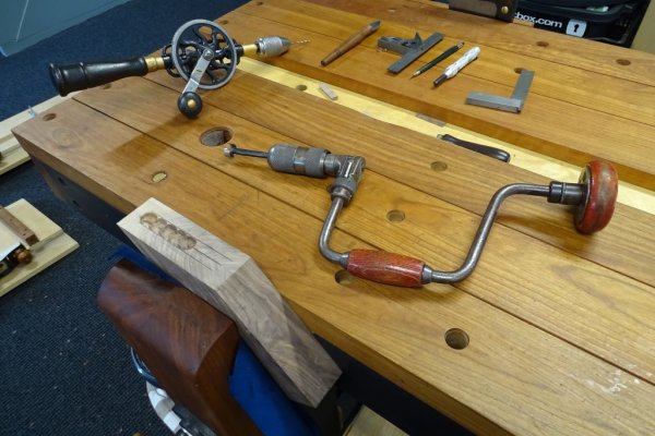

Ik leg de beitel op mijn model en kijk wat de beste hoogte is voor de pin.
De pin(messing 8 mm) maak ik wat grof met een vijl aan de onderkant evenals de wig dit zorgt dat het goed vast zit.

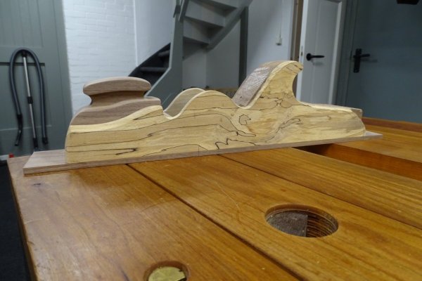

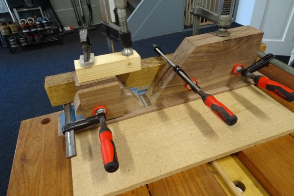

De eerste laag zit er op nog een stuk of 7 te gaan.

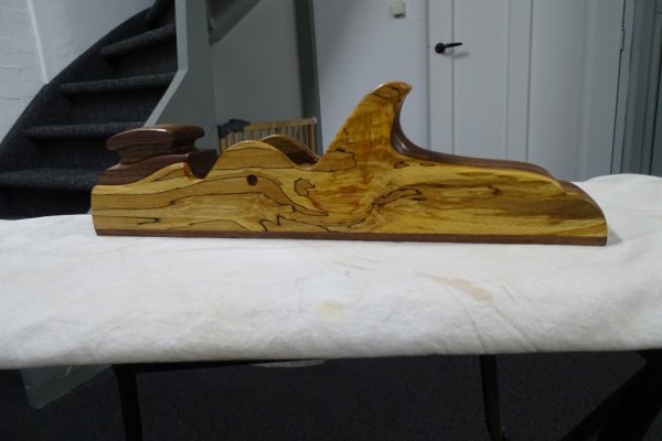

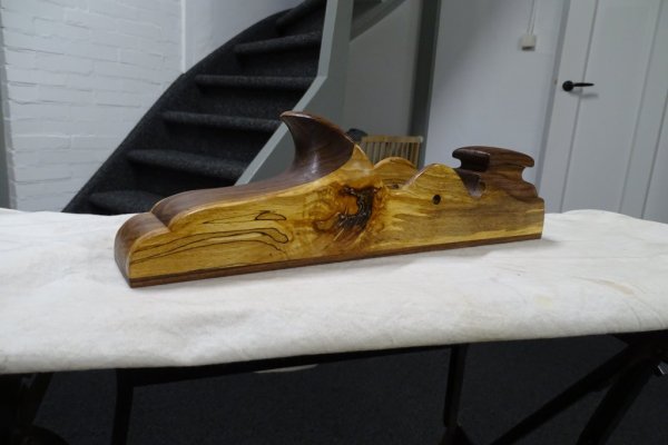

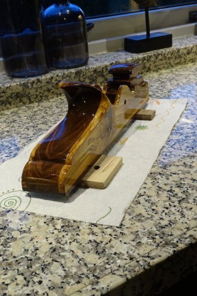

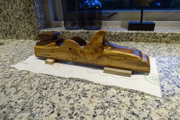

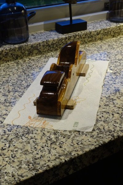

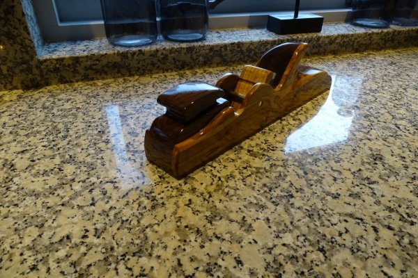

Begint al wat te worden met de hoogglans.
Wig gemaakt van een mooi stukje hout.
Messing pin is ook al op maat en volgende week
zal het schaafje wel af zijn.

Dit wordt een bruikbaar sierobject wat jammer zou zijn om te gebruiken… alleen als Pasen, Pinksteren en Kerst in één weekend vallen… en dan alleen nog maar tussen tien voor twaalf en acht voor twaalf..(‘s avonds)
Ziet er (te)mooi uit 👍🏼

Dat ziet er weer heel vakkundig uit, chapeau.
Hoe doe je de hoogglans afwerking?
En, wat doe je eigenlijk met alle zelfgemaakte schaven? Ik heb er inmiddels al best wat van je voorbij zien komen, en allemaal zien ze er vakkundig uit. Is het iedere keer net een ander type of maat dat voor jou nog ontbreekt in het werken?

Prachtige schaaf! Ik denk wel dat hoogglans de schoonheid van het hout benadrukt maar dat m'n handen toch voor mat zouden kiezen.
