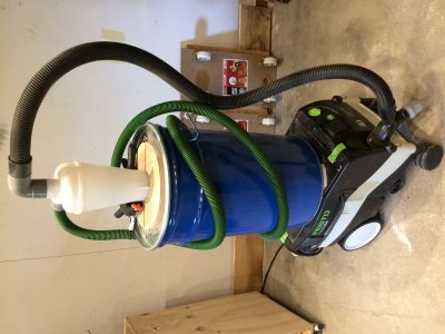

Je kunt de Cyclone ook op de stofzuiger zetten in sommige gevallen. Zie dit:
Link
Maar dit kun je natuurlijk ook zelf maken.
