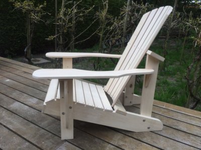

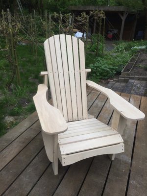

Mijn meissie heeft weer een stoel gemaakt - nu een Adirondack (buiten)stoel, voor op het terras. Er gaan er nog twee volgen. Gemaakt van onbekantrecht haagbeuk, afgewerkt met Rubio Monocoat exterior (hybrid wood protector). N.B. de foto's zijn van de nog onafgewerkte stoel.

Jammer is wel dat dit soort stoelen door de bank genomen helemaal met schroeven in elkaar gezet worden. We hebben het er al over gehad dat we voor nummer twee voor een aantal onderdelen alternatieve houtverbindingen gaan bedenken - met name voor de bevestiging van de consoles aan de poten. De verbinding van poten aan liggers met slotpoorten en van de zittingslatten en rugleuninglatten aan het frame met schroeven is wel functioneel.

Inprincipe Kun je toch bijna alle verbindingen met dominos of deuvels doen
En zo nee zou ik er voor kiezen om de schroeven weg te werken met proppen

Idd. gepatenteerd in 1904 of zo - de stoel van het oorspronkelijke octrooi ziet er wel heel anders uit. Dit design is voor het eerst vastgelegd in een 'design patent' (een soort van auteursrechtvastlegging) uit ik meen 1932. Ze worden normaal van licht hout (hemlock, western red cedar) gemaakt. Deze versie is loeizwaar, maar we hadden het liggen, en het is redelijk duurzaam, hoewel het niet heel stabiel schijnt te zijn - we gaan het zien ;-)

Ja maar die schroeven zijn wel traditioneel (sterker nog, oorspronkelijk werden deze stoelen met spijkers gemonteerd...). Voor de latjes hoort het er cosmetisch dus ook gewoon bij. Maar voor die consoles tussen poot en armleuning is het gewoon een 'onzin-verbinding'. Die gaan we dus anders doen - bijvoorbeeld een schuivende zwaluwstaart om de console van de voorpoot aan de poot te monteren en voor het horizontale steunvlak bovenaan die console; en bijvoorbeeld domino's voor de console van de achterpoot

Het oorspronkelijk ontwerp had natuurlijk als doel dat het eenvoudig te fabriceren was en dat delen ook eenvoudig vervangen konden worden. En dan werken spijkers of schroeven toch best goed.
Het is zo ook een erg fraaie stoel geworden.

Heel mooi gemaakt. Deze staat al jaren op mijn verlanglijstje / to-do projectenlijst.
Heeft ze dit uit de vrije hand gemaakt, of van een tekening?
