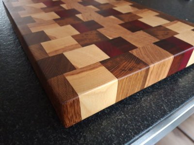

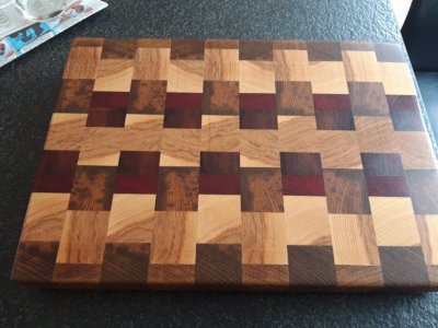

Ik had een opdracht om een snijplank te maken. Uiteindelijk werden het er twee.
Hieronder de eerste van 300 x 400 mm en 42 mm dik.
De houtsoorten zijn essen, tineo, teak en purperhart.

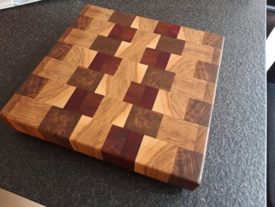

Ik had vrij lange balkjes gebruikt waardoor er nog een extra plank uit te halen was, eentje van 300 x 300 mm.
De planken zijn behandeld met SKYD paraffineolie van IKEA.
Op zich zijn de planken goed gelukt en de opdrachtgever meer dan tevreden.
Wat mij tegenvalt is dat de diverse houtsoorten elkaar beïnvloeden cq vervuilen met houtstof tijdens het schuren.
Het mooie contrast wat er eerst was wordt daardoor aanzienlijk minder.
Iemand van jullie ideeën hoe dit te voorkomen of verminderen?

Blijft er altijd mooi uitzien zulke snijplanken. Om de schuurstof overdracht te beperken werkt schuurgaas (abranet) het beste, met de stofzuiger op maximaal. Wat er dan nog overblijft kan je proberen met de compressor er uit te sluiten/blazen.
