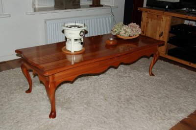

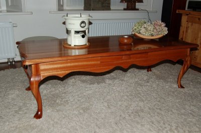

Hallo houtbewerkers,
Ik heb net een nieuwe salontafel klaar benieuw wat jullie er van vinden.:confused:
Gr Lourens.

zeer netjes en mooie pootjes.
Wat ik minder vind is de lade omdat die wat kaal is vergeleken met de mooie rondingen in de tafel zelf.

Zozo, dat is een klassiek model. Het ziet er goed afgewerkt uit, heel mooi gedaan.
Vertel er eens wat meer over, houtsoort, verbindingen, machinaal of handwerk?
Groeten, Raymond

@Jesse, dat ben ik wel met je eens misschien nog eens een ander frontje maken.
De tafel is gemaakt van Sapelie Mahonie, de Queen Anne of cabriole poten zijn eerst ruw uitgezaagd op de lintzaag en daarna met handgereedschap zoals de spookschaaf, schraapstalen en schuurpapier afgewerkt en hetzelfde geld ook voor de lijsten onder de regels.
De verbingen van de regels met de poten zijn traditionele pen en gat met de handgemaakt.
Het blad is machinaal geschaafd en ook weer met de hand heb ik het model eraan gemaakt.
En daarna afgewerkt met 4 lagen parket olie.

Mooi werk Lourens! Een ouderwets staaltje van meubelmakerswerk.

Dank jullie wel allemaal.
Wat betreft de afweking, die is gedaan met borma parketolie glans 60 eerst geschuurd met 180 en toen in de olie daarna 240 weer olie 320 olie en als laatste 500 schuren en de final coat klaar droogtijden van 24 uur.
