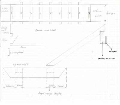

Ik zou de nieuwe pergola eigenlijk iets anders willen maken ( mits mogelijk vanwege de strekte. )
Douglas hout maten 44 x 95 mm voor de liggers en dwars balkjes, zoals je kunt zien heb ik bovenaan 2 muursteunen, daar wil ik een gording van 50 x 150 mm aan ophangen.
De schuine 4 gordingen denk ik ook te maken van 44 x 95 mm als dat sterk genoeg is.
Dan 4 balken vanaf de pergola naar de balk aan muursteunen, en die wil ik ook inkepen.
Ik wil de dwars balkjes het liefste inkepen, echter de bovenkant moet als het even kan vlak worden, omdat hier gaas overheen komt te liggen om een klim plant te begeleiden.
Alleen denk ik als ik de 2 lange lengtes voor de helft uit keep, en ook de dwars liggers voor de helft uit keep, dat dit een zwak geheel wordt.
Of moet ik de 2 liggers minder uitkepen en juist de dwars liggers meer uitkepen, dieper bedoel ik ?
Is dit mogelijk te maken, of wordt het geheel veel te slap ?
Er komt een paal in het midden onder te staan, van 120 x 120 mm, die iemand over had.
Zoals ik het nu heb, ik heb nu de dwars balkjes gewoon ertussen geplaatst en een paar schroeven erin gedraaid.
Ik ben met Sketchup bezig geweest, maar daar moet ik veel meer tijd insteken om iets fatsoenlijk op papier te zetten, vandaar is deze getekend.
Bij de dwars ligger 1 en 9 wil ik een pen en gat verbinding maken, en de rest over laten lappen, ongeveer een 200 mm.
Ik wil de bovenkant vlak houden, zodat ik dat gaas erop kan spijkeren met krammen, zoals ik nu ook heb.

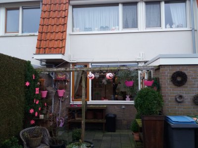

Dit is mijn huidige situatie, nog genomen voordat ik met de hoge druk spuit bezig ben geweest.
Deze foto heb ik er maar bij geplaatst, voor het geval ik niet helemaal duidelijk ben.

Klaas,
een paar opmerkingen over je plannen.
- de muurbalken hoeven zo zwaar niet te worden, voorzien: 50 x 150mm, mag gerust naar 44 x 95mm terug gebracht worden.
- als de constructie in het midden een steunpaal krijgt is de houtsectie van 44 x 95mm voldoende, ook voor de dwarsliggers.
- GEEN inkepingen in die liggers, verzwakt de boel onnodig, zorgt voor een snelle aftakeling en rot.
- plaats gewoon de dwarsliggers OP de langsliggers, deze kan je eventueel een paar cm inkepen langs onder, maar nodig is het niet.
- voor de draad maakt het niet of de langsliggers lager zitten dan de dwarsliggers, als deze laatste alle in één vlak liggen is dat voldoende ondersteuning.
- klassieke verbindingen (pen en gat) zijn hier niet nodig, schroef alles in elkaar = sterk zat.
- wees je er van bewust dat bij de keuze voor douglas je binnen een paar jaar weer aan de slag kan:mad:
Succes met de klus.
Je zou de langsliggers aan de bovenkant kunnen afschuinen (zoals een dakje) voor een snelle waterafvoer.
Groet Pel
