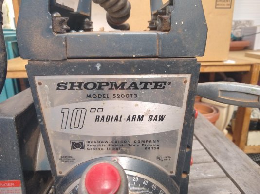

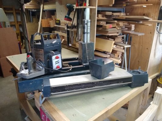

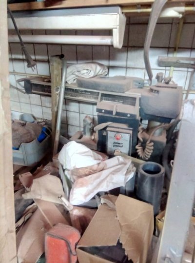

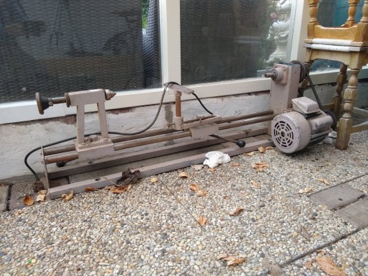

Bij een vriend stonden twee machine te verstoffen. Een radiaalzaag van Shopmate en een eenvoudige draaibank. Het was nog een flinke klus om de radiaalzaag te demonteren. Deze stond helemaal ingebouwd in een werkbank. Bij thuiskomst bleek de schakelaar niet lekker te werken en de bedrading was wat beschadigd. Eerst maar een nieuwe verplaatsbare werkbank gemaakt voor de radiaalzaag en m'n tafelzaag (Makita 2704). Zo staat straks mijn schuur niet zo vol en kan ik ze aan de kant zetten.

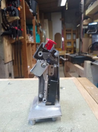

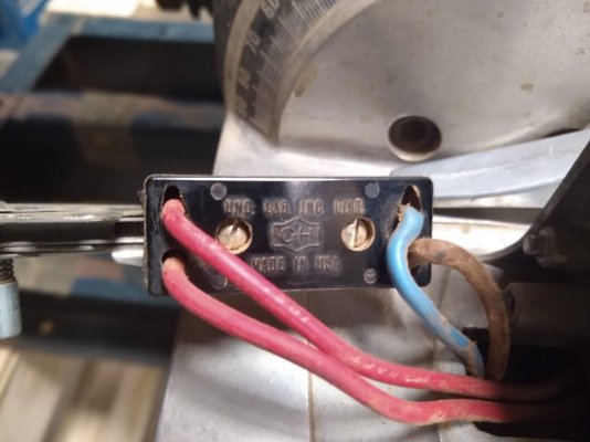

De bedrading vervangen was toch een lastige klus. Uiteindelijk het hele motorgedeelte gedemonteerd en open gehaald. Alles zat nog goed in 't vet. Ondertussen was één elektradraad los geraakt van de schakelaar. Kon niet zo gauw vinden hoe de draden gemonteerd waren aan de schakelaar. Er zaten wel 2 schroeven in de schakelaar maar bij het los draaien braken ze af . Dus dat wordt nog wel een dingetje. Weet iemand of dergelijke schakelaars nog te verkrijgen zijn? Bij de foto van het opengewerkte handvat had ik alle draden al losgeknipt. Anders zit ik er aan te denken om de machine aan te zetten met een aparte veiligheids schakelaar buiten de machine geplaatst.
