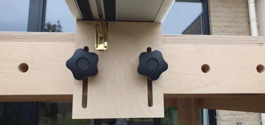

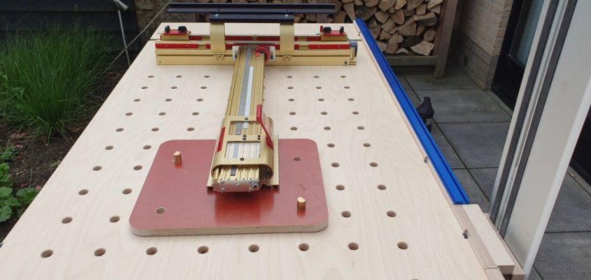

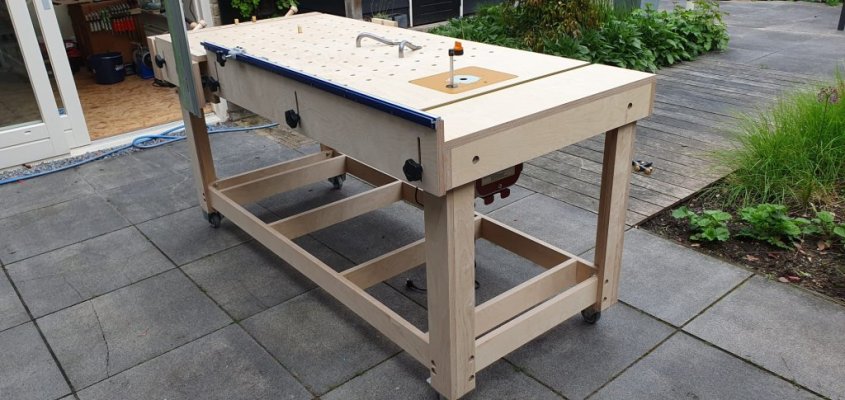

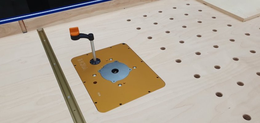

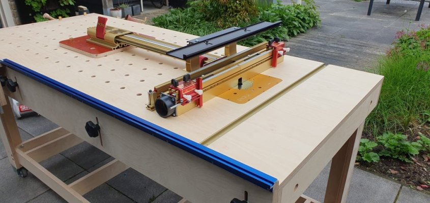

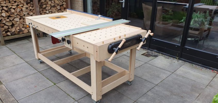

Dit is inmiddels de 2e mft die ik heb gemaakt.
Ik beleef veel plezier aan het vervaardigen ervan en zet hem vervolgens te koop om weer een nieuwe te kunnen bouwen.
De werkbank is dus helemaal NIEUW!
Verkoopprijs € 2.995,- is een optelsom van de kostprijs van alle onderdelen; arbeid niet meegerekend!
Specificaties:
Afmetingen: 200 x 90 x 95,5 cm.(LxBxH)
Opgebouwd uit volberken multiplex.
Het werkblad is 24mm dik en voorzien van gatenpatroon 19 mm.
Voorzien van robuuste wielen (2x vast + 2x zwenk)

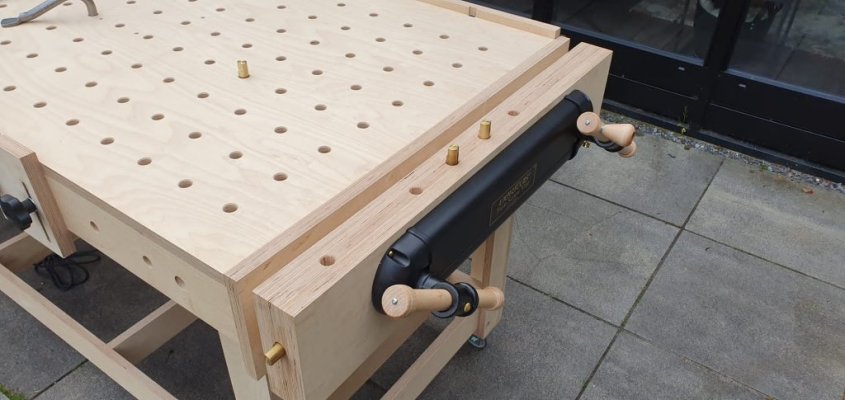

Veritas bankschroef Twin-Screw Vise

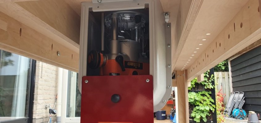

Triton precisie bovenfrees TRA001 12 mm + spantang 8 mm.
Frees gemonteerd in Magna Lock Plate
De frees valt in een afzuigbox; Incla Cleansweep
Incra LS 25 Range Super Joinery Fence System Metric
Verstekgeleider: Incra Miter Gauge V120

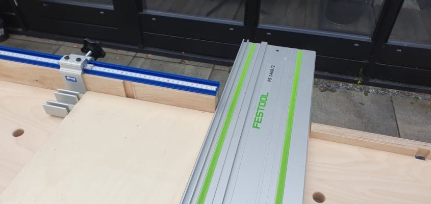

Afkortinrichting met Festool geleiderail FS 1400
Diverse bankklemmen:
Veritas Pups; 2 stuks
Veritas Surface Clamps; 2 stuks
Werkstukneerhouders; 2 stuks
Bankhaken L = 60 mm; 4 stuks

Ziet er heel praktisch uit, ook dat met die afkortrail. Het systeem voor de afkortrail zelf bedacht of ergens vandaan gehaald? Herinner mij dat er een soortgelijk systeem in Holzwerken heeft gestaan.
Leg je er bij het zagen iets onder om inzagen te voorkomen of is het aan de gebruiker om een heel klein stukje in te zagen?
Lijkt mij een mooie werkbank voor wie graag een mft-systeem wil en veel freest.
