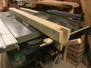

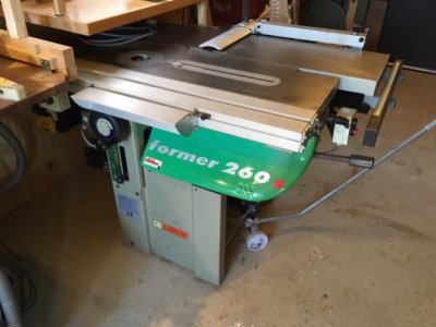

Weet iemand een (web)adres waar ik een aluminium profiel kan kopen, zoals te zien op de foto? Rechthoekige alu profielen kan ik wel vinden. Maar ik wil de houten geleider in staal maken, met zo een dergelijk profiel erop. Dan kan ik het profiel verschuiven in lengterichting en ook 90 graden draaien om bijvoorbeeld dunne strips te zagen.

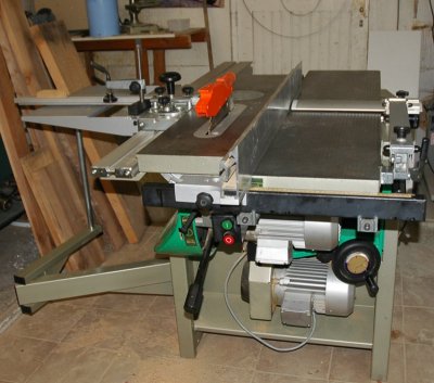

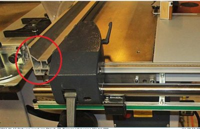

Het profiel op de foto komt van Hammer/Felder, daar eens polsen naar de prijs van het onderdeel los?
5.936
2.993
Ik zie niet direct voordeel in aluminium. Je hebt een prachtige geleider in hout gemaakt en als je die wilt laten schuiven zou je kunnen kijken naar allerlei oplossingen van geleiders op freestafels. Heb zelf voor mijn Hammer A31 vlakvandikte 2 keer een nieuwe alu geleider gekregen omdat ze hol gingen staan.

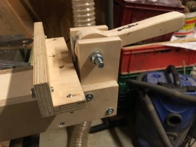

Oke Jaap. Wat ik sowieso wil is het deel wat op de rechthoekige koker klemt van staal maken. Er zit te veel 'flex' in de houten constructie. Ik zou inderdaad iets kunnen maken met een t-track of dergelijke..

Als ik er even op mag inpikken, Jaap... Het is tenslotte toch nog wel in de lijnen van het topic. Heb je het dan over het model geleider van de A3 die enkel aan het uiteinde van de geleider bevestigd zit, of de geleider die ook in het midden van de machine bevestigd wordt?

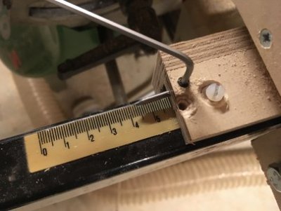

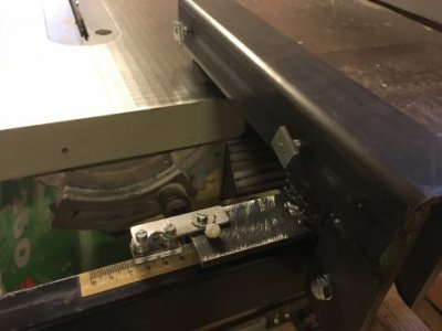

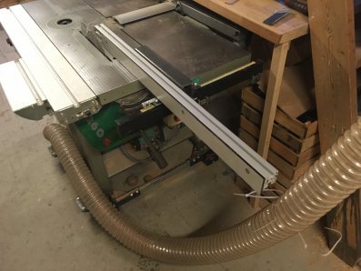

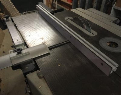

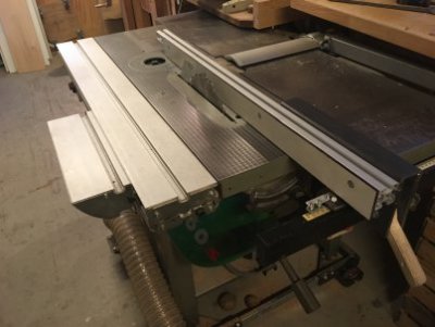

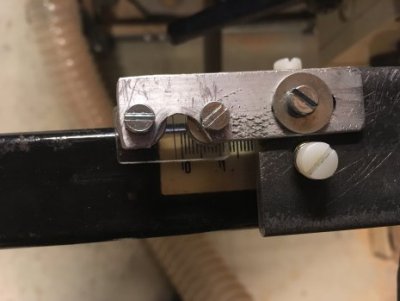

Ondertussen het houten prototype vervangen door een stalen. Hierop een alu extrusie op, welke ik kan verschuiven. Als het profiel aan de andere kant zit, dan is het geschikt als schaafgeleider. Het is een uiterst stevig geheel geworden. Dmv de schroeven is alles nastelbaar in alle richtingen. Zie foto’s.
