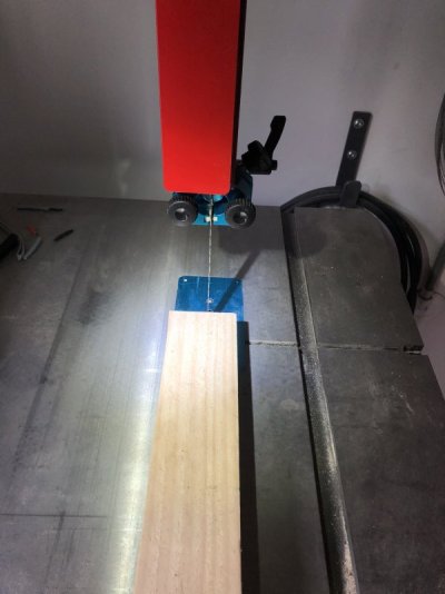

Ook het omleggen van het lint gaat makkelijk, en het instellen van de geleiders is super-simpel...
Ik heb er een eerste proefstukje mee gezaagd met het bijgeleverde lint (een palletplank in plakjes gezaagd, er zat toch genoeg oefenhout onder de doos), en daar komt al mooi semi-fineer uit, zonder dat ik lang aan het afstellen ben geweest, en dat met het standaard lint (ik geloof 13mm 4tpi).

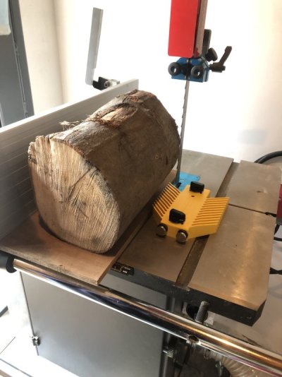

- Ripper, 27mm, 1.3 TPI. Voor zagen van rondhout tot planken
- Freshcut 19mm 3 TPI. DIt is eigenlijk geen hout-zaaglint (meer voor de vleesverwerkende industrie), maar op aanraden van Fons (Athanor) dit lint ook meebesteld voor herzagen en fineerzagen.
Het standaard meegeleverde lint geeft een iets ruwe zaagsnede, je ziet hier duidelijk de zaagstrepen in terug. Maar ik moet wel zeggen dat ik dit lint er alleen in het begin op heb gehad, toen ik nog vertrouwd moest raken met de machine en de juiste doorvoersnelheid. Dus misschien niet helemaal representatief.
Het frescut-lint zaagt echt supermooi. Dit zal het lint zijn wat de meeste tijd op de zaag zal zitten. Het geeft een vrij glad resultaat, super om planken te schulpen. En ik heb er na wat oefenen fineer mee gezaagd van een grenen palletbalkje, zo dun dat je er bijna doorheen kon kijken.

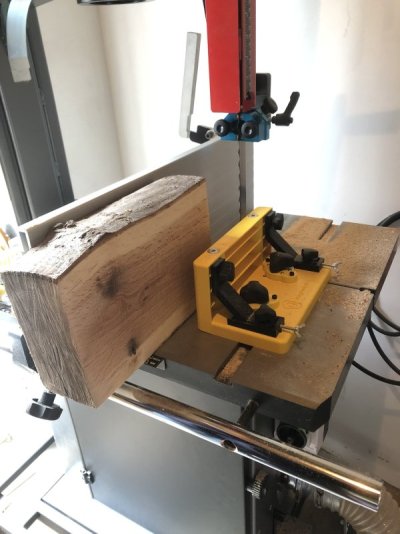

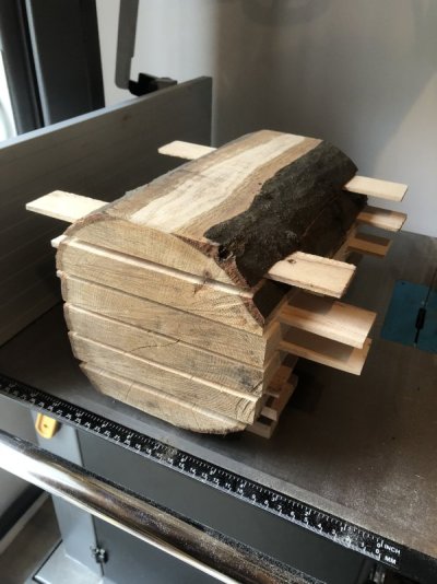

Ook vorig weekend de ripper uitgeprobeerd. Dat is een beest van een lint, en hiermee is de lintzaag ook echt bruut. Ik had nog een paar stammetjes amerikaans eik liggen van een boom die ik afgelopen winter heb gezaagd voor kachelhout. Stammetje van 20 cm doorsnede en 30 cm lang gezaagd, als een warm mes door boter.
Het ligt nu gewoon zo te drogen, dit was een experiment om het te zagen. Als het scheurt gaat het alsnog de kachel in (wat eigenlijk al de bestemming was als ik het niet tijdens het brandhoutzagen opzij had gelegd), blijft het recht dan wordt het volgend jaar een vogelnestkastje.

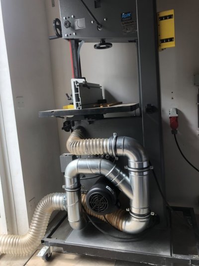

Als eerste de stofafzuiging. Er zitten 2 uitgangen van 100mm op de machine. En de zaag staat in de 2e schuur zo, dat de afzuiging (met een snelkoppelsysteem met klemringen van 120mm) rechts ervan.
Na wat passen en meten met 100 en 125 mm spiraliethulpstukken en een paar restjes slang, tot onderstaand buizenstelsel gekomen:
Hiermee is de afzuiging best wel redelijk, er blijft wel een klein beetje in de kasten achter en er komt iets naast de zaag terecht, maar niet hinderlijk.

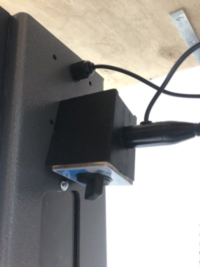

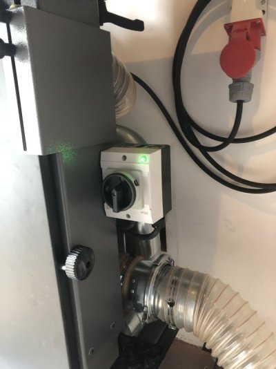

Als tweede een (4-polige) werkschakelaar gemonteerd (met controlelampje) om de hele machine af te sluiten van de stroom, zonder iedere keer de stekker uit het stopcontact te moeten halen. Dit heb ik ook bij de vandiktebank gedaan, en werkt prima. Zo kan de machine niet per ongeluk worden aangezet en kan er ook niets gebeuren doordat er stroom op blijft staan.
(de beugel is gespoten in kleur NCS 7500 mat, dat is nagenoeg gelijk aan de machine zelf)

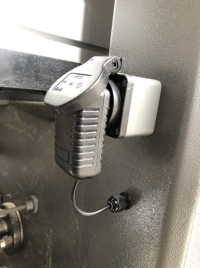

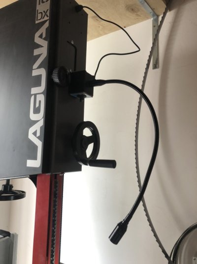

En een stopcontact aan de achterkant voor een werklamp. Precies zoals op de USA-modellen al standaard wordt ingebouwd door Laguna (maar helaas niet op de EU-machines).
Hiervoor heb ik bij het monteren van de werkschakelaar ook gelijk de kabel tot aan de aan/uitschakelaar vervangen; dit was een 4x1,5mm2 (3 fases + aarde, dus zonder nul, die ik wel nodig had om een 230volt-stopcontact aan te sluiten). De verhogingsring waar het stopcontact op gemonteerd zit, is een 3d-geprinte bevestigingsbox, gespoten in dezelfde kleur als de beugel van de werkschakelaar.

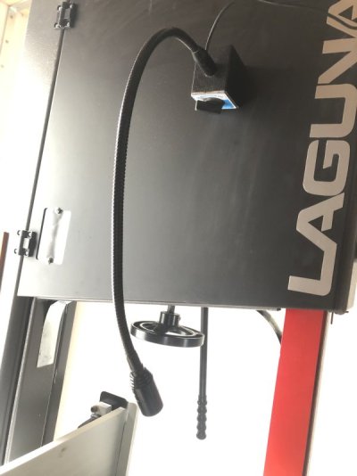

En ook de bijbehorende lamp (deze van HBM) op z'n plek gehangen, die met een magneetvoet op de machine te 'plakken' is.
Ik heb de kabel netjes weggewerkt en door het frame heen laten lopen, zodat er geen losse kabels hangen die ergens tussen kunnen gaan zitten. Draad van M12x1,5 getapt in het frame en daar een kabelwartel in gedraaid, en een paar kabelklemmen 3d-geprint om de kabel weg te werken.
De lamp kan nu worden opgeborgen op de zijkant van de machine (en vanuit daar ook al redelijk licht geven), maar ook op de bovenste deur gehangen worden voor licht recht van voor.

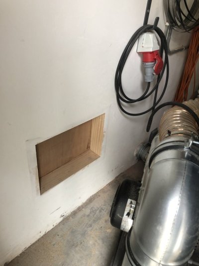

En aangezien ik weinig plaats heb (de machine staat meteen om de hoek naast de deur, maar de ruimte is eigenlijk niet diep genoeg), heb ik ook nog een nis in de muur gemaakt om de motor in te laten vallen als de machine op z'n opbergplek staat. De motor steekt namelijk nog een ruime 5 cm achter de voet van de machine uit, en dat is zonde van de ruimte hier.
(op de foto zie je hoe de motor uitsteekt)
