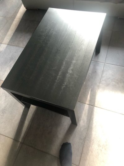

Voor de verjaardag van vrouwlief wil ik deze koffietafel (ikea afgeleefd) :
Vervangen.
Plan :
Lariks hout 45 mm dik, tafel zal 1200x560 zijn en 500 hoog, dus iets groter dan de huidige.
Het idee is 1 grote 'plaat' te maken van 2200 en die dan op 45 graden doorlangs te zagen en aan elkaar verbinden (met in het midden nog een plank zoals het origineel) .
