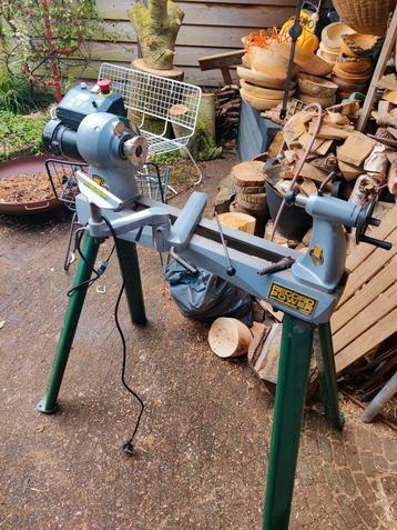

Ik ben begonnen met de dml320, een topbank onder de kleintjes. Waarom ik nu de herald heb is dat hier de kop van kan draaien, wat in mijn beperkte ruimte best praktisch is. Een ander voordeel is dat je buiten het bed 53 cm ( ahum 60🫣) kunt draaien. En dat bij uithollen zoals ik het ervaar, je de kop kunt draaien zodat je er beter voorstaat.
Alles M33 en MK2 wat eigenlijk wel de standaard is in Europa.
Het enige nadeel van de herald vind ik dat de pinole maar 5 cm uit gedraaid kan worden, maar verder mee te leven

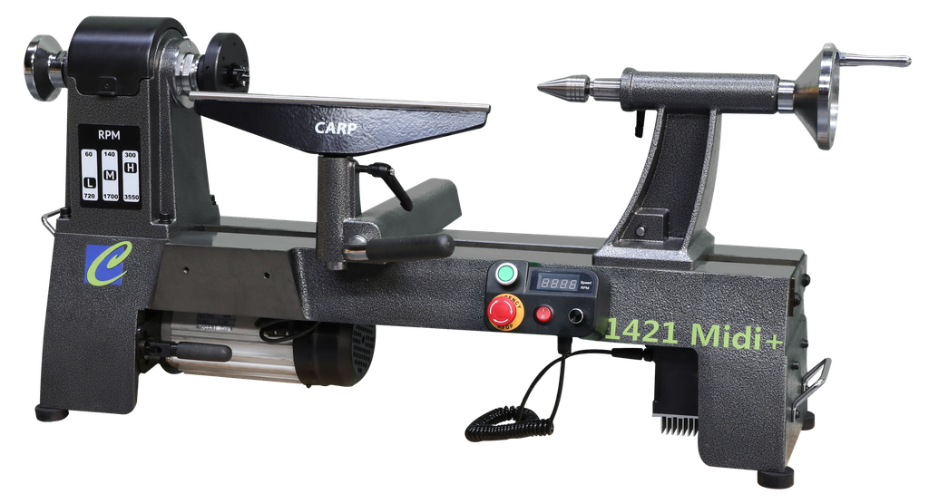

Kijk ook eens naar de Carp van De houtdraaierij.
Ik heb deze machine en hij bevalt goed.
Vanwege de zware motor en de verdere zware bouw ook geschikt voor het wat zwaardere werk
Je kan hem ook als kopdraaibank gebruiken.

Ik heb de midi-pro, maar als ik toen de carp had kunnen kiezen had ik dat misschien wel gedaan.

Ik heb indertijd gekozen voor een MidiPro. De Herald van Record Power viel wat mij betreft af door de korte afstand van de lagers. Het einde van de spindel waar het handwiel zit hangt vrij. Er zit daar geen lager, dus de onvermijdelijke slijtage gaat sneller, en merk je veel sneller, dan bij banken waar de lagers aan beide kanten van de poelie zitten.
Ik zou nu zeker kijken naar de Carp. Als je in Leiden woont kun je ook eens gaan kijken bij de Houtdraaiwinkel in Dordrecht. Daar hebben ze in de werkplaats een showmodel van de kleine Carp staan en je kunt hem ook uitproberen. Je kunt de motor niet zwenken maar wel 'over de kop' draaien.
Er staat een MidiPro naast. Dan kun je gelijk het verschil voelen tussen een inductiemotor en een DC motor.
Een voordeel van een losse (zwenkbare, verschuifbare) motor en spindel is dat je de bank in delen kunt vervoeren. Ik geef af en toe workshops op locatie en ik haal de MidPro dan in een paar minuten in stukken van 25-30 kilo uit elkaar voor transport. Monteren gaat net zo snel.
Helaas moet ik je daar gelijk in geven….. , ik was net te vroeg met m’n aankoop, een paar weken later kwam de midi pro.
Tot de dag van vandaag gelukkig nog geen problemen, en ook geen schalen van 60 cm meer of langere vrijhangende stukken dan 30 cm uit de klauw, dan zal het nog wel effe kunnen lijen ( hoop ik)

Record Power Coronet Herald 1420 DC
€ 750,00
Zou zelf een midi pro een geweldige bank vinden om mee te starten....
Deze heb ik gezien inderdaad. Vind hem net wat te duur voor hoeveel hij al is gebruikt. En hij komt ook op de werkbank te staan. Midi pro & plus staan allebei hoog op de lijst.
