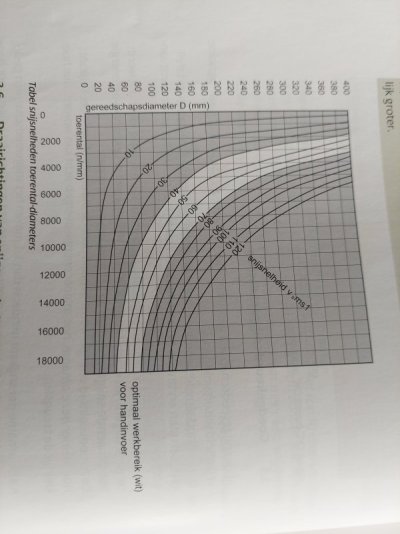

Het grootste probleem met een bovenfrees is dat de snijsnelheden te laag liggen voor het optimale resultaat (zie bijlage voor een mooi overzicht). Voor zo'n Jessem set van zo'n€3000 koop je een mooie freestafel van een heel goed merk. Zag een tijdgeleden een mooi Martin staan op mp voor zo'n €2000. Dat is 10x beter dan die gelikte Jessem spulletjes. De frezen zijn dan ook nog eens stukken goedkoper.

Zo'n jessum of vergelijkbare freestafel heeft een totaal ander werkgebied dan een martin freesmachine. Ik wil je met die martin wel eens 6mm groeven in het midden van een plaat zien maken. Een hardmetalen freesje voor een jessum kost minder dan 10 euro. Een hardmetalen frees voor een martin kost 400. En die martin draait beroerd op een 16 amp 220 groep waar de meeste mensen het mee moeten doen. En in je schuurtje van 2 x3 staat hij gruwelijk in de weg. Beetje het zelfde verhaal als met een dewalt zaagtafeltje en een altendorf met 3,2 m loopwagen. Dat hele snijsnelheid verhaal is leuk voor een fabriek, maar voor de hobby niet echt interessant.
>>>Dat doe je met een zaagmachine.
>>>Beetje vreemd om voor €3000 een freestafel te kopen en dan hbm freesjes van €5 te gebruiken. Een serieuze frees is al snel €50
Een hardmetalen frees voor een Martin kost 400.
>>>Rond de €27 heb je twee messen en 2 limmerters. Met zo'n set kun je al snel meerdere radiussen of andere vormen frezen. Voor 6 euro nog 4 tot 6 met te slijpen. En een echt goed resultaat.
En die Martin draait beroerd op een 16 amp 220 groep waar de meeste mensen het mee moeten doen. En in je schuurtje van 2 x3 staat hij gruwelijk in de weg. Beetje het zelfde verhaal als met een dewalt zaagtafeltje en een altendorf met 3,2 m loopwagen.
>>>Dan kun je beter investeren in een grotere ruimte en zelf een freestafel bouwen dan die peperdure Jessem spullen. Alles in verhouding.
O ja die lees ik wel vaker op dit forum: voor ons gelden andere natuurwetten. Ik kan je verklappen dat de werkelijkheid anders is.
11.441
4.378
Ik woon in utrecht. Waar vindt je een grotere ruimte om in te investeren? Kopen? Er is niets te koop. Maar koop begint bij een ton of 2. Huren? Als er wat te vinden is, begint dat bij 2000 in de btw per maand. Dat kunnen niet veel mensen zich veroorloven voor de hobby. De meeste mensen hier hebben niet eens een garage. Je begint over flury messen. Die kosten in hardmetaal vanaf een 55 euro. Per stuk. Natuurwetten hebben er niets mee van doen. Als je zaagmotor 2800 toeren draait, dan moet je het daar mee doen. Je gaat er geen zaagblad van 600 rond op proberen te zetten, omdat je dan op de optimale snijsnelheid zit. En zo is dat met de meeste hobbymachines. Je werkt met wat je hebt. En dat de stand tijd dan wat minder is, dat is dan maar zo. Ik wil je wel eens met een handschaaf bezig zien. Kijken hoe lang je de optimale snijsnelheid vol houd.

Verhalen over de ideale snijsnelheid zijn mooi. Zouden de fabrikanten van bovenfrezen deze kennis niet hebben en al deze machine op onjuiste snelheden laten draaien. Ik verlaag bij grote feesdiameters vaak de snelheid.
Vanaf 25mm diameter vind ik het groter worden
AvdLinden
30 apr 2014
789
201
Dat heeft natuurlijk ook alles met aanvoersnelheid te maken. Je kunt het een niet los zien van het ander. En die aanvoersnelheid is voor een kleine hout bewerker alweer minder belangrijk. In serie productie telt daarentegen elke meter. Wat overigens niet wegneemt dat ik de genoemde prijzen ook stevig vind voor een hobby.
