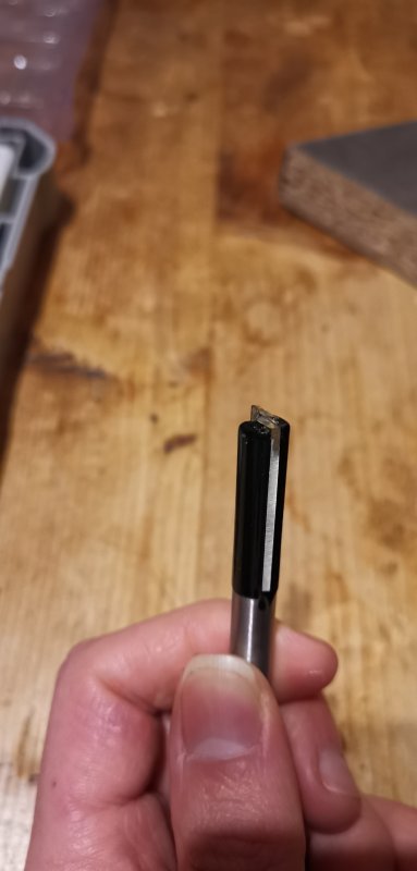

Vorige week deze nieuwe frees set gekocht,
De zwarte "coating" laat los bij de snijkanten, de snijkanten zelf lijken nog helemaal in orde te zijn. Iemand enig idee?
11.292
4.275
Je freest toch niet met de verf? Ik heb frezen in allerlei kleuren en sommige zonder. Soms laat de verf los, soms verkleurt het. Als je het belangrijk vindt kan je ze misschien ruilen. Maar dan heb je goede kans dat daar het zelfde mee gebeurt.

De snijdelen van een frees zijn vaak van ander materiaal dan de schacht. Worden er elektrisch op (hard)gesoldeerd en dat zorgt voor verkleuring op de schacht. Om dat te maskeren/verfraaien wordt die dan in de verf of coating gezet. Dat die eraf schuurt maakt niet uit voor de werking.

En dit ook normaal na 1 korte gleuf frezen?
technisch gezien is het snijresultaat het enige wat telt
op veel van de frezen die ik voor mijn boven- of spilfrees vroeger kocht, zat er een zachte plastieken laag
die pelde er gewoon af
het doel daarvan was om te vermijden dat de snijkop in afwachting van gebruik zou roesten
over verf op het niet-snijdeel die mettertijd verdwijnt, stel ik mij geen enkele vraag

Ik weet niet wat je er mee hebt gefreesd maar het ziet er uit alsof het freesje ook behoorlijk warm is geworden. Toplaag HPL gefreesd? Ik heb nog nooit gekeken of er verf van mijn frezen af is. Daar zou ik me geen zorgen over maken.

Een keukenblad, wat dus bestaat uit spaanplaat met een harde kunstof laag, het zou inderdaad kunnen dat ik iets te voorzichtig -lees langzaam- gefreesd heb. Welke snelheid zou u aanraden kwa instelling en juist langzaam of snel frezen?
13.270
3.954
Ik heb een keer, voor de achterwanden van kastjes, sleuven gefreesd in met hpl bekleed plaatmateriaal .
Binnen 1.5 meter freesje afgebroken(goedkope chinese kwaliteit) op het punt waar het hpl zat. Een nieuw freesje van topkwaliteit genomen en daarna een 40 meter gefreesd. Sleuf gewoon in een keer gedaan.
Ik denk niet dat je wat verkeerds hebt gedaan. Ik heb geen ervaring met deze bosch frezen. Ik weet wel dat ze meerdere kwaliteiten hebben. Bij dit soort gereedschap is de marge voor de diverse leveranciers in de keten belangrijk en dat gaat, zeker in het dhz segment, ten koste van de kwaliteit. Ik heb vroeger in mijn gereedschappen zaak heel veel van die goedkope setjes verkocht. Type die de leverancier verzonnen had:
SH-08-IT voor de 8 mm versie. Koste toen actiematig Hfl 19.95 en het gelijke setje in een betere kwaliteit 150 gulden. Type nr zegt genoeg over de kwaliteit. Ik heb nog steeds zo'n set en als een freesje niet voldoet vervang ik deze voor een betere. Er zijn niet zoveel mensen die meteen meer uitgeven aan frezen dan aan de freesmachine. Wij voerden de frezen van RVS net zoals Baptist en vele gereedschapsslijpers. Zeker geen goedkope leverancier. CMT levert ook zeer goede frezen (uit italie zijn ze veel goedkoper, even op dit forum een linkje zoeken) Zelf zoek ik veel op het web naar frezen 12 mm of 1/2" ,vaak grotere modellen waar RVS soms ruim in de 200 euro per stuk voor vraagt, die dan tussen de 20 en 50 euro zitten. Zeker geen gelijke kwaliteit maar heb je die altijd nodig?
