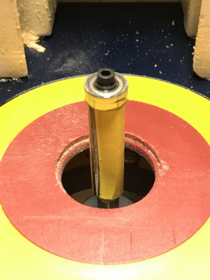

Dag mensen!
vorige week heb ik op aanraden van enkele leden van dit fijne forum 3 frezen bij Ecotools besteld. Daarbij zit ook een rechte frees met kopieerring.
vandaag wou ik proberen om een stuk hout te kopiëren naar een eerder gemaakte mal. Dit ging echter totaal niet zoals gepland omdat die frees enorm hard ‘hapt’. Ik heb er een flinke schrik van gepakt want het stuk vloog net niet weg.
Ligt dit aan het hout (douglas) aan de frees of aan de man die erbij staat?
is er manier om het te voorkomen?

Je gebruikt een vrij hoge freesbit, en wilt er ook veel hout in 1x mee wegfrezen. Probeer maar eens met een kleinere afname. Als je een lintzaag hebt, wat meer wegzagen van het hout alvorens er met de frees aan te beginnen. Anders ga je aan de kopse kanten nog grotere klappers te verwerken krijgen.

De draairichting moet tegen de frees in zijn. Daarnaast niet teveel in 1 keer wegnemen zoals hierboven wordt gezegd. Maar het happen is in principe een verkeerde invoer van je materiaal tov de frees. Kijk even een aantal filmpjes over het gebruik van een bovenfrees (tafel). Wel zo veilig ook.

Je voert aan de 2e foto te zien wel van dr goede kant in, maar zoals hierboven al is gezegd, wil je teveel in 1 keer afnemen. Probeer maar eens 2mm af te nemen, en je zult zien dat dat veel beter gaat. Het is een hoge frees, en daardoor kan je gewoonweg niet teveel afnemen.

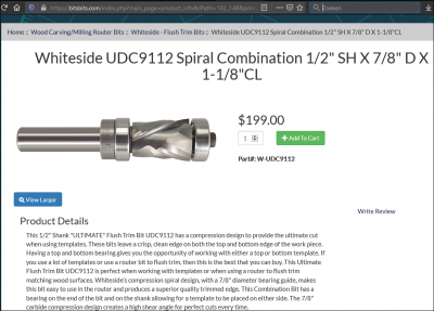

Heb je de rechte frees of met spiraalmessen? Ik heb die van ecotools met spiraalmessen en die hebben een mooier schaafbeeld vind ik.

een gespiraliseerde frees voorkomt dit , en die heb je in een uitvoering die het zaagsel naar beneden drukt , of omhoog , en dat kan ook veel schelen met het werk

Ik kon de spiraalversie niet vinden bij ecotools. Heb je een linkje?

Inderdaad zoals al gezegd neem je teveel in 1 keer af; zowel in de hoogte als in de breedte. Daarnaast heeft douglas al snel de neiging om te splinteren, als de frees eenmaal hapt, scheuren er al makkelijk grote splinters/stukken af. Dat lijkt inderdaad heel ruw te gaan.
Probeer maar eens het verschil met een plaatje underlayment of mdf, je zult zien dat dat minder ruw gaat.
En inderdaad, weinig afnemen en eerst zoveel mogelijk wegzagen en de frees alleen gebruiken voor de laatste paar mm, om het exact gelijk te krijgen.
Wat ik zelf vaak doe met dik hout, ipv een frees met onderlager zoals je nu hebt, een frees gebruiken met bovenlager. Dus met het lager net boven de inlegplaat van de freestafel. En dan met frezen van verschillende lengte (dus beginnen met een van 10 mm, dan 15, 20, 25 etc, om indien nodig te eindigen met 38mm of zelfs langer. Dan neem je ook in de hoogte niet ineens een enorme hoeveelheid hout af. Moet je wel je mal aan de andere kant van je werkstuk houden natuurlijk :)

Die vond je ook niet bij ecotools , ik haal die bij KMWE in Eindhoven ,

Spiraalfrezen zijn in een wat andere prijsklasse dan die van ecotools.
Ik ben voor dergelijke doeleinden (gitaarbouw) wel eens wezen kijken voor een up/down spiral bit.
Bij CMT 200+ euro maar een down spiral is de helft (voor een 12mm) en werkt ook al een stuk beter dan degene die je nu hebt.
Als je veel van dit soort werk heb, is het de investering wel waard. Ik vergelijk even mijn vorige ecotool met rechte messen met mijn huidige cmt down spiral en dat is vooral een wereld van verschil als je veel verrandering van draad hebt, zoals bijvoorbeeld bij een gitaar.
