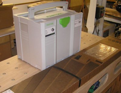

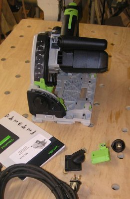

Ik heb een tijdje lopen dubben wat te doen. Kwa prijs ligt de Festool wel hoger maar ook weer niet zoveel. En nu het hier uitbundig voorjaar is heb ik ook weer zin om een al wat langer sudderend project op te pakken: een aanvulling op de reeds gemaakte keukenkasten. De rokende Makita had me wel een beetje schichtig gemaakt zodat ik bij de lokale Woodcraft ging informeren. En zo kwam het dat ik rond het middaguur m'n TS55 plus een 1400 mm in ontvangst kon nemen. De zaag ziet er wel wat geavanceerder uit dan m'n bestaande van een kleine 10 jaar oud. Maar ik zie deze en andere Festool producten niet zo snel in rrok opgaan. Ik ga de Makita uit elkaar halen en zien wat er allemaal verbrand is. Misschien is een nieuwe printplaat het enige dat de geest heeft gegeven. Dan is het euvel snel verholpen als ik zo'n plaatje kan bestellen. Dan heb ik in ieder geval een back-up.
