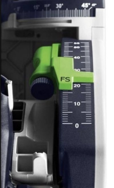

Dat is mij altijd verteld door festool. Nou ben ik er al een tijdje uit maar de rail heeft een hoogte dat gaat dus van de 55 mm af.
bobmartin
15 dec 2013
1.416
147
Met geleider 60mm en zonder geleider 64mm. Er zit ook een liniaalstand op de dieptestop, zodat je precies kan instellen hoe diep je zaagt.
