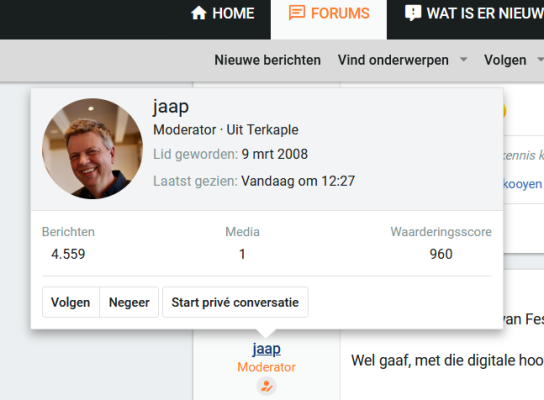

Rechtsboven naast de bel staat een envelop. Klik daar op en ga naar start priveconversatie, bij ontvanger tik je jaap in en klik je op zijn foto. De rest wijst zich vanzelf. Het kan even duren voor je antwoord krijgt.
