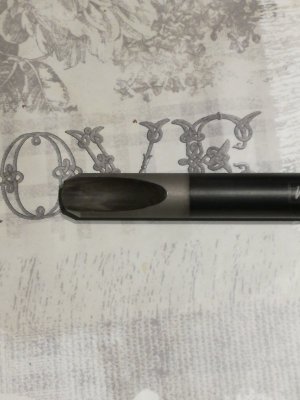

Vandaag even bij de Houtdraaierij langs geweest en een gutsje gescoord. 19mm nu alleen nog een handvat maken. Mooi spul heeft Ronald Kanne daar staan.
Als de guts versleten is kan het kopje vervangen worden. Deze guts ga ik voornamelijk gebruiken om de bodems van schalen mee glad te draaien dus voor
deze guts versleten is ben ik oud.:eek:

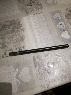

Toxiq ik moet het er mee doen. Gewoon een gebogen leunspaan er op dan kan je zo 30-40 cm diep. Dat is voor mij al heel diep ook al ben ik groot:eek::p

vanwaar deze keuze en niet 1 met een langere schacht, wat bied deze guts boven andere ? (nieuwsgierigheid en leermomentje)
13.289
3.969
Ja ik had hem ook iets langer willen hebben maar er zijn altijd mogelijkheden op hem te verlengen lassen, schroefdraad op snijden of andere leunspaan. Ja hij is van woodcut. Ik had nog een stevig model nodig. Er zijn niet veel leveranciers van deze dikte gutsen. Het zal nog wel even duren voor ik deze guts echt aan de tand ga voelen. Ik heb nog twee stukjes boom liggen die moeten nog een beetje drogen. Ik kan ze nog niet goed tillen. Zijn me nog te zwaar.

Lijkt een mooi beiteltje. Ik koop mijn beitels los bij www.carl-heidtmann.de. Beitels met wolfram. Uitstekende standtijd. Echt iets voor Ronald Kanne om van dat merk vertegenwoordiger te worden. Heb je in één keer een totaal assortiment. Zeer geschikt om binnenwanden van schalen af te werken en in een doorgaande beweging de bodem af te werken. Het zgn."over de kop" houtdraaien. ("über den Kopf drechseln"). Je houdt de beitel in stand 10 voor 12. Enige oefening is wel vereist. Bij deze techniek kun je volstaan met dezelfde guts en heb je ook geen schraper nodig.
Maar deze beitel lijkt me ook wel fijn. Maar ja: voor elk (bedacht) probleem is wel een oplossing in de handel.
En daar kun je ook veel plezier aan beleven.
vr.gr. Jan Pranger.

De beitel die Wim hier laat zien gebruik ik zelf ook, bij schalen aan de binnenkant op de bodem. De laatste snede begin ik altijd met een schalengutsje met een scherpe snijhoek om vooral de kopse kanten van het hout netjes af te draaien. Als de beitel niet meer gaat (teveel vibratie, of de steel zit tegen de rand van de schaal) neem ik de snede over met deze beitel. De hoek die ik eraan geslepen heb is misschien wel iets van 75 graden. De punt heeft een paraboolvormige fluit. De schacht is massief en zwaar. Dat betekent minder vibratie als je ver van je beitelsteun af werkt... Ik vind t een fijn ding.
