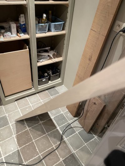

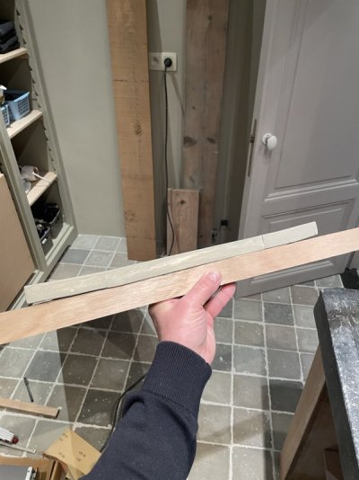

Zoek wat raad, ben een hobby knutselaar, werk handig met MDF. Heb een oude geverfde kast van dennehout, De twee deurtjes (40*190 cm) zijn gemaakt uit een frame en elk twee binnenstukken. (aka 2 vaks deuren), 21 mm dik
Jammer genoeg zijn ze krom getrokken, als ik ze inhang dan sluiten ze boevnaan, amar linksonder staat de ene 2 cm open, de andere 4 cm.
Ik heb getracht die van 2 cm lam te zagen, dus inzagen zodat de kromme stukken door opspannen terug recht komen.
Dat is gelukt , dacht ik, maar nu ik die deur terug inhang staat ze nog krom, ik zou die deur eigenlijk volledig moeten inzagen , beetje overdone dus ik ga maar twee nieuwe deurtjes maken.
Worden terug geverfd, welk hout type kan ik best kopen?
Is dat grenen of vuren of lariks o fhoe heet zoiets.
Is een oude kast, het hout is niet perfect glad nu er zitten duekje sin.

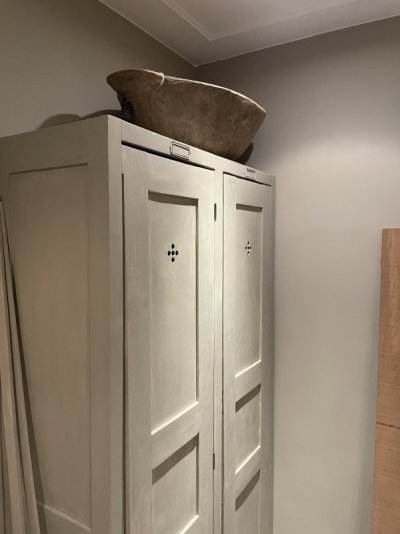

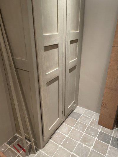

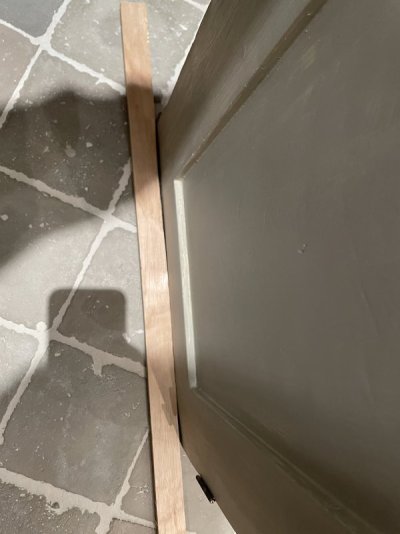

Bedankt voor de reacties, het gaat over kastdeurtjes, ik denk dat ze volledig gelijmd zijn, loshalen cfr een vakken deur gaat niet lukken
De deur links; bovenaan trekt ze krom naar buiten, onderaan krom naar binnen, en van boven naar beneden golft ze

Al heel veel werk aan die kast gehad, dure aankoop, zag er goed uit in de winkel, maar bij levering harde geur, bleek achteraan en onderaan compleet rot, heb een derde van de achterkant vernieuwd, volledige onderkant is ook nieuw, dus ga ik nu ook effe niet opgeven voor de deurtjes.

Kun je de scharnieren nog stellen of verplaatsen? De afwijkingen op de foto lijken me geen 4 cm.
Je zou ook en (hard)houten klamp aan de binnenzijde kunnen schroeven. Op de onder en bovenregel en doorlopend over de stijlen. Wel ruime/-sleufgaten maken en een bolkopschroef met een ring gebruiken. (En niet verlijmen).
In plaats van hout wat het recht trekt kun je ook iets van staal erop zetten of erin frezen.
Ik zou bij zo'n kast wel liever de originele deuren behouden.

Mdf lijkt me niet mooi bij een houten kast met een soort beits achtige afwerking en scharnieren in kops mdf plaatsen is ook geen feest. Heb de foto's nog wat beter bekeken. Denk dat je door de scharnieren te buigen het een stuk beter kunt krijgen en verder zijn er al een hoop tips gegeven.
