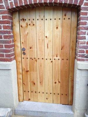

De deur van het rommelhok van onze hoeve aangepakt. Het is een kleine deur, 1,85m hoog. Heb bijna uitsluitend recuperatie materiaal gebruikt.
De basis is een vuur-vertragende deur welke uit een kantoorgebouw gesloopt werd en op maat werd gezaagd. Het beslag is van RVS scharnieren, slot en klinken.
De beplanking, bevestigd met polymeer montagelijm (we zien wel hoe lang die gaat houden), is afkomstig van een 23mm dikke naaldhouten vloer welke oorspronkelijk gevernist was. Na schaven zijn de planken nog een 20mm dik is. Op de planken zijn nog gebruikssporen te zien van hun vorig leven zoals de gaatjes waar de nagels zaten.

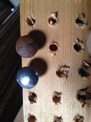

De bollekop bouten die te zien zijn hebben enkel een esthetische functie. Ze zijn maar 20mm lang en steken dus niet helemaal door de deur. De roestige kleur is ook 'echte' roest. Ik kon alleen gegalvaniseerde bouten vinden en die passen natuurlijk niet bij een oude hoeve die er rustiek moet uitzien. De zinklaag werd van de bouten in HCL zuur afgebeten. Dit gaat zeer snel, minuutje of zo. En dan werden de bouten in een bakje met een bodem water en strooizout erin in de zon gezet. Om de zoveel tijd eens omroeren en na een 3-tal dagen geduld staat er een roestlaag op alsof ze honderd oud jaar zijn.
Op de foto is de deur nu een 2de keer met botenvernis bewerkt. De deur moet nog eens fijn geschuurd worden en een 3de keer vernis erover, misschien zelfs een 4de keer.
De eerste nacht was de deur nog niet gevernist en de ochtendcondensatie heeft voor een paar kleine zwarte vlekken rond de roestige bouten gezorgd. Heb deze er weer wat afgeschuurd, maar ook een paar kleine strepen en vlekken laten zitten. Hoop dat het op lange termijn een beetje gaat meevallen. We zien wel. Oorspronkelijk was het toch maar een voorlopige deur, maar denk dat ik ze zo ga laten zitten want ze is best leuk. En geen mens dat het nog in zijn hoofd krijgt dat dit een nieuwe deur is.

Boutjes, voor en na 'veroudering'

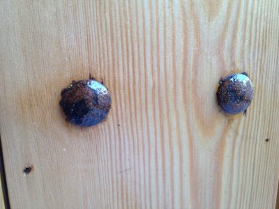

Close-up, let op de vlekken rond de bouten, oorzaak is condensatie in de ochtend, het was een pak erger en centimeters uitgelopen. Het meeste ervan werd weggeschuurd. De boutjes blinken van de vernis nu. De gaatjes in het hout komen van de nagels van toen het hout nog een vloer was.

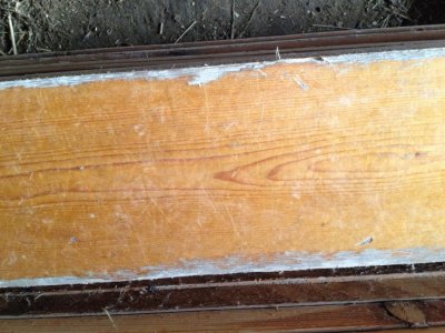

Het hout zoals het was met de verouderde vernis erop

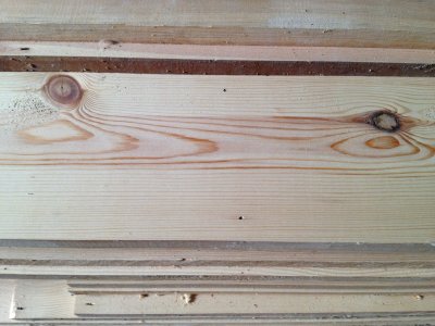

Na wat schaven is het helemaal bruikbaar, best de moeite :eek:
