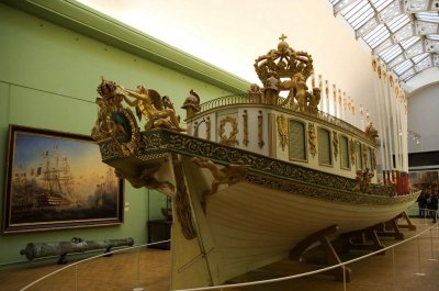

Het MAS bezit een schaalmodel (op 1/4) van de staatsiesloep die in 1810 aan Napoleon ten geschenke gegeven werd ter ere van zijn bezoek aan Antwerpen. Het origineel bevind zich in het Musée de la Marine in Parijs.
Begin Maart opent een tijdelijke tentoonstelling in het MAS over Napoleon in Antwerpen, dit model mag dus niet ontbreken in de opstelling. Maar, het model was in 1932 voorzien van een bootstoel met twee ondersteuningen die in de loop der jaren heel wat tekortkomingen begon te vertonen. Oorspronkelijk waren er vier losse steunen gebruikt, maar die werden toen (1932) om een onbekende reden vervangen door de huidige tekortschietende sokkel.
Er werd mij gevraagd om een nieuwe ondersteuning te ontwerpen en te bouwen om het model optimaal te ondersteunen op een visueel aantrekkelijke manier. Voor het ontwerp heb ik mij gebaseerd op de originele ondersteuning die gelukkig nog terug te vinden was op een schilderij. Op de romp heb ik de sporen terug gevonden van deze ondersteuning, de positie van de nieuwe steunen was dus snel gevonden;)

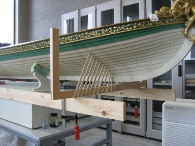

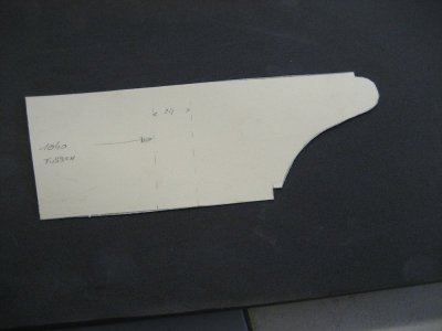

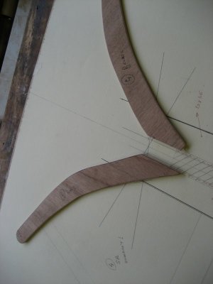

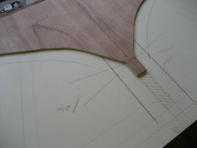

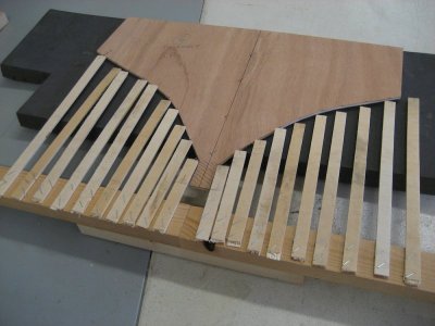

De volgende klus was dan een negatief nemen van de rompvorm op vier verschillende plaatsen, en van deze negatieven positieve mallen vervaardigen. Deze laatste heb ik gebruikt om zowel de werktekeningen als de freesmallen te vervaardigen, ook tijdens de definitieve assemblage bewezen ze hun dienst om de onderdelen exact te kunnen positioneren tijdens het lijmen.

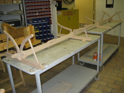

De vier steunen zijn samengebouwd met de "Domino" inclusief de steekschoren, die heb ik namelijk dezelfde sectie gegeven als een domino van 10mm;) Even een gat boren en klaar was kees.

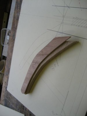

Alle gebogen onderdelen zijn gecalibreerd op een Felder freesmachine met een rechte bovenfrees met lager in de as. De mallen heb ik met dubbelzijdige tape op de werkstukken gekleefd, zo waren er nadien geen schroefgaten in de stukken. Alle randen zijn opgerond met een kwart ronde frees van 6mm. als afwerking werd er eerst een laag beits op het hout gezet ( gaat het vergelen tegen) daarna twee lagen "Woca" Masterolie erop. Alle draagvlakken werden bekleed met zuurvrij foam van 5mm, speciaal ontwikkeld voor gebruik in musea.

Het origineel in Parijs.
Negatief nemen van de romp.
Van negatief naar positief.

Werktekening.

Freesmallen aftekenen en uitzagen.
En de stukken gecalibreert.
Mal voor de koppen van de kielondersteuning.

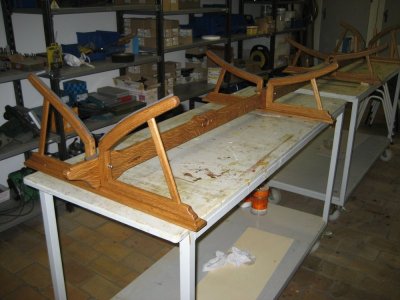

Alles samengebouwd.

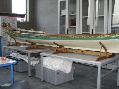

En het eindresultaat.

Dat is weer een mooie klus geweest.
Ik ben altijd heel blij met jou uitleg over jouw projecten.
Tevens verduidelijken de fotos het verhaal.
Ik vind het wel bijzonder dat de opbouw afneembaar is(als ik de fotos zo zie).
