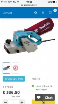

Bmw6cillinder
12 dec 2016
47
De 9402 (7.4 kg) staat niet meer in de lijst van Makita en is haast niet meer te vinden.
Zelf heb ik de 9404J (4.8 kg) maar gewicht is een belangrijk criterium en had dus beter de 9403J (5.7 kg) gekozen. (boven het hoofd schuren doe ik toch nooit)
Jos
Bij geerdinkbv zou hij nog te koop zijn als je hem Google
