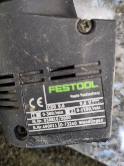

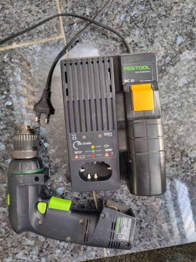

Waar kan ik volgens jullie terecht voor een nieuwe accu voor een oud model Festool schroefboormachine. Zie bijgaande foto's. De machine is naar schatting van rond 1998. Ik heb er ooit een nieuwe accu bij gekocht van het merk Janec. Nadat ik die een paar keer gebruikt heb, heb ik de machine aan mijn dochter gegeven (om daar iets in huis te hebben) maar uiteindelijk enkele jaren niet meer gebruikt. Er zit nu nog nauwelijks leven in. Of dat aan Janec ligt of dat elke accu er na een dergelijke verwaarlozing de brui aan geeft, weet ik eigenlijk niet. Nu vraag ik mij alleen maar af ik nog een goede keuze kan maken voor een nieuwe accu. Of . . . . zou ik afscheid moeten nemen van de boormachine?
Eigenlijk is de vraag welke merk een beetje goed is. Leveranciers kan ik wel vinden natuurlijk.
Bij voorbaat dank.

Ah, nog een 'puntje van aandacht' : op de site van 123accu zie ik dat een vervangende accu NiMH gebruikt.
Of die ook geladen kunnen worden met de festool NiCd lader weet ik niet. 'Google' meldt dat dit geen goed idee is, maar wellicht kan 123accu daar meer over zeggen. Of festool.
sander1238
7 mei 2016
243
63
Wanroij
Mij is dat destijds ook opgemerkt, maar ergens had ik gelezen dat de Festool lader dit aankan. Heb de 123accu nu ongeveer 2 jaar en gebruik hem zeer regelmatig zonder problemen . Moet eerlijk bekennen dat ik niet meer weet waar ik de betreffende info vandaan heb.
Ho wacht!!!
Vervolg, was even berichten terug aan het lezen op fb.
Ik heb de EC60 lader, deze kan beide accu soorten aan. De MC15 oplader niet.
