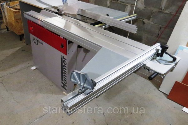

Inmiddels een offerte binnen voor de k3 winner, serieuze bedragen.. Gaan voor de as verlenging van p/m 400 euro, de upgrade van de geleider met fijnafstelling p/m 500 euro, alu tafeltje voor de slede ook ongeveer 400 euro. Help?! Wat is wijsheid?
Die as verlenging achteraf inbouwen is niet te doen, maar een groef frezen kan ook met de bovenfrees. De upgrade van de geleider wordt wel veel aangeraden lees ik hier, dat zal 'm bijna zeker worden. Ideeën over de rest?

Ik had op mijn vorige machine (B3 winner comfort) de verlengde as. Gebruikte hem toen al weinig, en heb hem sinds verkoop nog geen seconde gemist. De betere langsgeleider zat er ook op, maar die gebruikte ik ook zelden. En dan nog vooral als 'stop', om herhaaldelijk dezelfde lengtes af te korten langs die kant van het zaagblad. Dat kan ook perfect met de standaard geleider. Het hangt er vooral vanaf wat je er zelf mee gaat maken. Ik zou voor dat geld eerder het comfort pakket nemen met de oplegtafel etc. Die gebruikte ik samen met de roltafel in 95% van de gevallen. Bij bouwzagen en dergelijke ben je het gewoon van tegen de geleider te werken. Maar eens je een roltafel gewoon bent ga je vanzelf daar veel meer mee werken. Dat is mijn mening/ervaring althans.
Welk alu tafeltje bedoel je precies? Want 400 is wel heel veel.

Ha Petrolhead, dank voor je inzichten! Maakt de keuze wel weer moeilijker. Je hebt gelijk wat betreft de roltafel, werkt erg mooi maar vanwege de beperkte plek (3x5m van de garage) gaat het, denk ik, te veel ruimt innemen? Keuzestress slaat toe haha, toch maar de dw745 houden? :p de comfort versie is toch weer 1000 euro duurder dan de winner met een aantal opties.
Als ik de verkoper goed heb begrepen aan de telefoon is de oplegtafel (was de naam ff kwijt) 400.

Die oplegtafel is vrij makkelijk te demonteren. Eerst twee hendels los voor de aanslag te demonteren, dan twee draaiknoppen lossen en je schuift en heft de tafel er zo vanaf. De uitschuifbare arm duw je tegen de zaag en die blijft vanzelf zitten dmv een magneet. @L.N. kan erover meespreken, dergelijke zaag op zo'n oppervlakte. Succes met je keuze!

Hammer heeft een vrij uitgebreide catalogus online staan, blader er gerust een keer door voor meer duidelijkheid:
Ik zou durven denken dat de verkoper met die 400 euro de combinatie van dit kleinere aanbouwdeel met de geleider en gradenboog erbij bedoeld. Wat ook al voldoende kan zijn natuurlijk, het blijft afhankelijk van wat je zelf wilt maken/zagen.

Ik denk dat je gelijk hebt Petrolhead, dat klinkt een stuk redelijker (maar alsnog duur zat).
Ik werk vooral met massief hout, maar af en toe zal er ook plaatmateriaal gebruikt worden, dan is die roltafel met geleider wel handig waarschijnlijk. Wat opties betreft is de VVD makkelijker samen te stellen :p dank voor het meedenken zover!

Ook met massief hout is een roltafel erg makkelijk..
Zelf heb ik een mini roltafel op mijn tafelzaag, en ik gebruik het stiekem best veel. Ik zou wel een grotere roltafel willen.
ook ik
plaatmateriaal is een minderheid
het grooooote voordeel van een roltafel is dat je je werkstuk aan een constante snelheid door kan voeren
zo lang ik het kan klemmen én als het niet langer is dan de capaciteit van de roltafel, gaat het op de roltafel
de langsgeleider dient dan om het op afstand te leggen
een 2de maal schrijf ik 'inderdaad'
een ander voordeel van een roltafel is dat je makkelijk stukken kan zagen waarvan de lange zijden wel recht zijn, maar niet parallel
zo heb ik gisteren nog een traptrede gezaagd die links 221 mm en rechts 226 mm breed moest zijn om mooi op de reeds geplaatste parketvloer aan te sluiten
anders kreeg ik een spleet van 5 mm aan de ene kant, en 10 mm aan de andere kant
gewoon 2 potloodstreepjes op de roltafel trekken, de trede daarop richten, vooraan + achteraan een klem, en rollen maar
dat ongelijk zagen doe je niet zo maar tegen de langsgeleider
dan moet je aan 1 zijde van het stuk een latje van 5 mm plakken, én moet de geleider zo ver als het werkstuk lang is, voorbij het zaagblad uitsteken
