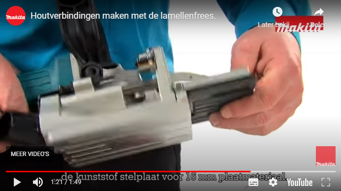

er is wel degelijk een hoogteverstelling met opzetstuk dat inbegrepen is - op de foto hierboven is dat gemonteerd. achteraan hendel voor vergrendeling, vooraan draaiknop om hoogte te verstellen.

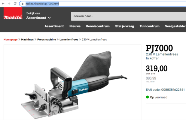

Op de foto van bericht #6 zie ik een heel andere prijs staan?
dat is de officiële prijs
in dit geval van makita
de prijs op de vrije markt ligt altijd lager dan de officiële
voor zover mogelijk plaats ik altijd doorverwijzingen naar de webstek van de fabrikant om niet een bepaalde verkoper in de kijker te stellen

Ik heb de handleiding er even bij gezocht. Er staat duidelijk in:
Hoekgeleider (Fig. 2 en 3) De hoogte van de hoekgeleider is omhoog en omlaag verstelbaar, om de stand van het freesblad ten opzichte van de bovenkant van het werkstuk in te stellen. Om de hoogte van de hoekgeleider in te stellen, zet u eerst de vergrendelingshefboom omlaag en draait u de knop totdat de wijzer de juiste hoek aangeeft op de schaalverdeling afgebeeld op de hoekgeleider.
5. Stel de hoogte van de hoekgeleider in zodat het blad in het midden van de plankdikte staat.

Die in het filmpje heeft dat niet. Ike klikt er een zwart plaatje op om een andere houtmaat te kunnen frezen. Dat vind ik erg onhandig. Er zijn blijkbaar meerdere types. Ik zou er dus eentje kiezen mét hoogteverstelling ;)
Bekijk bijlage 109502
Nee joh!!
Hier is de verstelbare aanslag eraf gehaald en de basis gekanteld. Deze kun je traploos verstellen met een klikstand op 45 graden en natuurlijk op 90 graden. Super handig.
