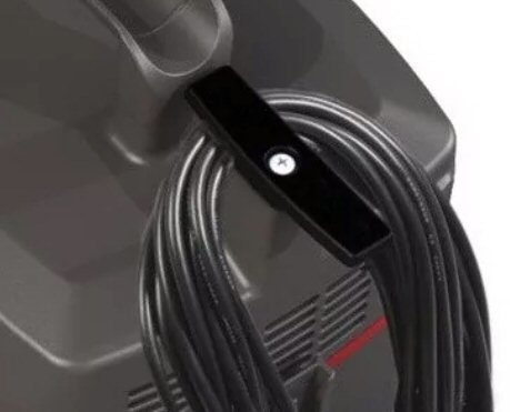

Ik miste wel 1 ding en dat was die horizon "strip" aan de achterzijde waar de kabel aan hangt.
Bij de plaatjes stond ook deze, dus zit dat onderdeel er op geschroefd er niet los bij?

Bekijk bijlage 114166

Ik zal de hele doos nog eens uitpluizen en kijken naar dat onderdeeltje. Niet dat ik het mis, maar het zou wel prettig zijn wanneer het er bij zit.
