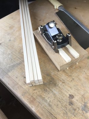

Mmm - dat was weer een autocorrect in het onderwerp - er had 'nieuw schaafje' moeten staan...
Ik zag deze langskomen - en die kon ik niet laten staan...
https://bridgecitytools.com/collections/planes/products/hp-8-mini-block-plane
toen baptist 'm aankondigde.
Naast dat ie heel fraai is zijn de 'depth skids', die in eerste instantie bedoeld zijn om dunne houtjes 'vandikte' te schaven (ik geloof dat dit schaafje oorspronkelijk ontworpen is voor het schaven van chopsticks...), ook handig zijn (denk ik, ik heb het nog niet uitgeprobeerd) om een 'rod makers groove' zoals Lie Nielsen die optioneel in zijn blokschaven kan aanbrengen te simuleren.
Het idee is dat je een schaaf hebt met een bed dat in het midden een paar honderdste millimeter verzonden is, zodat de buitenkant (het eigenlijke bed) over je schaafmal (voor bamboestrips) loopt, en de schaafbeitel er dus een fractie boven hangt, zodat het risico vermindert dat je in je schaafmal schaaft. (De schaafmal zelf is van mild staal, en beschadigt de beitel dus niet echt, maar voor de mal is het niet bevorderlijk.)

Update: net gisteren en vanochtend de eerste set bamboestrips geschaafd met het Bridge City Toolworks minischaafje - en het doet alles wat ik had verwacht. Ik gebruikte hem voor het 'finaal' op dikte schaven, na met mijn Peaktool blokschaaf de strips snel (grote afname) tot ± 1/2 mm over diameter te hebben geschaafd. De skids met een stukje krantenpapier ingesteld op een opening tussen bed en zool van ca 0.04 mm, en de beitel zover laten uitsteken dat er net een dunne krul gevormd wordt. De beitel had ik eerst omgeslepen naar een hoek van 40 graden (het is een low angle (12 graden bedhoek) schaafje, en dat levert met een beitelhoek van 30 graden meestal problemen op bij bamboe. Een feitelijke schaafhoek van zo'n 50 graden (12 plus 40) werkt beter). Mijn strips zijn nog nooit zo nauwkeurig op maat, en zo consistent geweest ;-)
Nu nog afwachten wat de 'duurzaamheid' van het schaafje is, met zijn aluminium body/zool en skids...

OK - goed om te weten ;-) De zool zelf 'slijt' overigens wel - ik kan zien waar hij de bamboe strips heeft geraakt.
