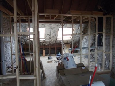

Wij hebben in onze zolder ook een mezzanine gemaakt.
Voor de muren hebben we CLS gebruikt van 4 x 9cm.
De plafond bestaat uit balken van 3x18cm. Maar dit mochten er gerust van 3 x 15cm zijn. De spanten van 18cm breed hadden we nog op voorraad liggen van toen ons dak werd vernieuwd.
Minimale afstand is tussen 40 en 45cm (hart op hart)
