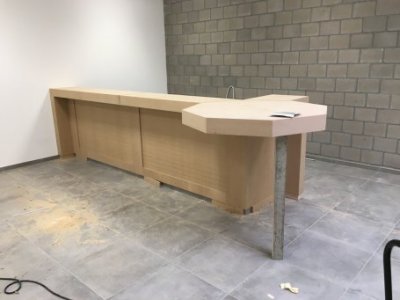

Tijdje geleden kreeg ik de vraag of ik zin had om een nieuwe brandweerkazerne wat te verfraaien:p
Wel, een deel van de klus zag ik wel zitten. Een nieuwe toog voor de toekomstige kantine, materiaal is mdf, word geschilderd en afgewerkt met een paar lagen transparante, en krasvaste vernis.

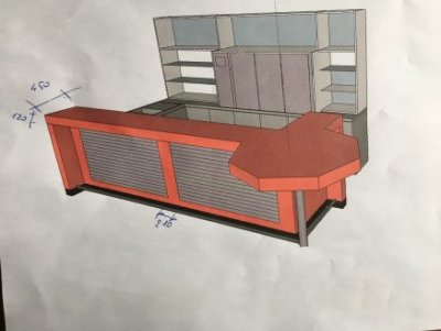

Ontwerp en kleurstelling is van de mannen zelf, lampen werden vervaardigd uit brandslangkoppelingen, idem voor de staander onder het blad.

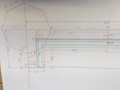

Voor dergelijke werken is een goede werktekening het belangrijkste item, daaruit volgt de rest bijna automatisch.
Het ontwerp.
De tekening.

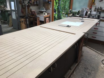

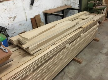

En de uitvoering.

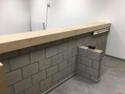

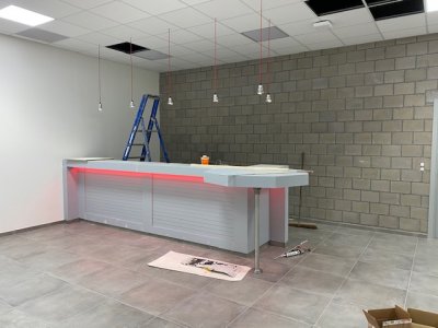

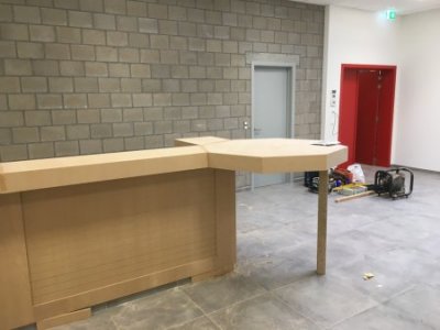

En de voorlopige stand van zaken.

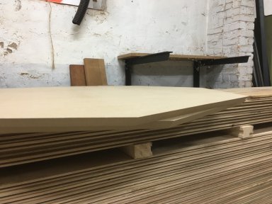

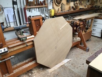

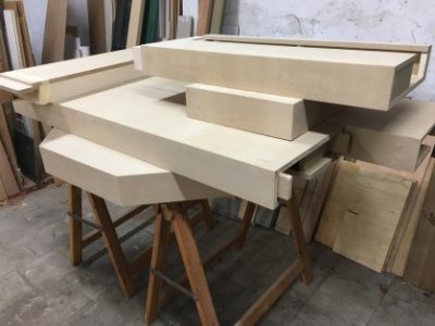

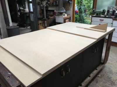

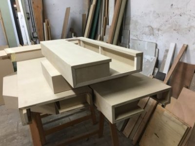

Alle randen in verstek gefreesd, en zo veel mogelijk gepréfabriceerd in het atelier.

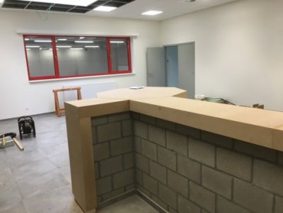

Totale tijd van de plaatsing, inclusief het slepen met gereedschap van de auto naar de bouwplaats en terug, werd 4u.

Klopt helemaal Fons. Het is ook een prettig materiaal om mee te werken, maar je moet een goede stofafzuiging hebben.
Het materiaal "smeekt" als het ware om met verstekken te werken op zoveel mogelijk randen.
Dan zijn er geen problemen met kopse kanten en krijg je een zeer strak eindresultaat, dan is nadien de schilder ook een happy man.

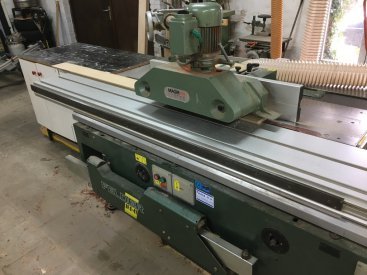

Ps: voor de verstelkanten heb ik GEEN verstekfrees gebruikt, maar een rechte schaafkop op een schuin gestelde freesas.
Geeft een veel betere en snellere verspaning, en vraagt minder inspanning van de motor.

Mooi project André...
Wellicht een beginnersvraag.....is een verstek met frees altijd mooier/beter dan met een zaagtafel?
Anders moet ik als de sodemieter aan mn freestafel gaan beginnen.....:D
tuoh
De combinatie frees + aandrijver is altijd beter dan zagen. Tenzij je verstekken zaagt op een opdeelzaag, daar klaart de drukbalk dezelfde functie als een aandrijver.
En met een frees bedoel ik dan een verticale freesmachine (toupie) Geen bovenfrees onder een tafeltje, die komt vermogen tekort om vlot doorwerken toe te laten.
Verstekken langs zagen is heel kritisch, het minste dat het materiaal loskomt van de tafel ( bij langere stukken) zie je dat aan de verstekkant, en aan het eindproduct.
