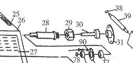

Een vraagje. Dit is de montage tekening die bij de draaibank geleverd werd. Als ik de moer (29) op de spindle (28) draai is het schroefdraad gedeelte volledig bezet, evenals als ik in plaats daarvan de faceplate (31) er op draai. Beide tegelijk passen dus niet op het schroefdraad gedeelte van de spindle. Hoe moet ik dit nu monteren samen met het (vast)center (30)?

Ik weet niet of het probleem al opgelost is maar als leek zou ik zeggen dat of de moer of de faceplate gemonteerd zou moeten worden. In de specs zag ik dat er MC1 in de hoofdspindel zit. Als de moer gemonteerd is (ik vermoed dat je daarmee de schroefdraad beschermt) kan je het vaste center in de spindel plaatsen. Het losse (meedraaiende) center gaat dan in de losse kop (rechts).
Mijn ervaring ligt meer bij metaaldraaibanken maar ik denk dat het voor hout niet veel afwijkt.

Ik heb twee mogelijkheden van (links) monteren:
1. De moer samen met het vast-center in de spindle
2. De faceplate en het vast-center in de spindle
In welke situatie gebruik je methode 1 en wanneer gebruik je methode 2?

Ik heb er niet bijzonder veel verstand van, maar is de moer er voor om het vaste spindel eraf te duwen door hem van de as te draaien? De faceplaat kan er zelf afgedraaid. De as moet dan uiteraard wel geblokeerd.
Gr. houtkever
