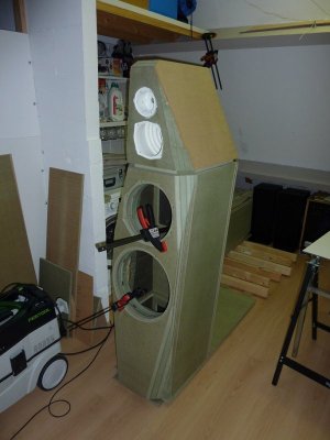

@MaartenS Dat ziet er heel erg akoestisch uit zeg! Mooi project.
