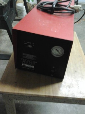

Geen ervaring met vacuum klemmen, maar ben het wel aan het uitzoeken. Mijn pomp ga ik en de ruimte naast m'n draaibank zetten om zo van de herrie af te zijn. Ik denk dat ik chucks van airpress ga kopen. Heel degelijk, maar ook wel aan de prijs.

ja rik deze maakt gelukkig niet zoveel lawaai, daar ben ik ontzettend blij mee want ik heb geen 2e ruimte.
ja er is ontzettend veel te vinden over vacuum chucken,
en neem aan dat jij dat meeste ook wel hebt gezien
maar toch loop je soms tegen problemen met de installatie of dingen waar je op moet letten,
fouten die je kan maken, ik hoor t graag want doe t liever goed :)
en waar kan je bv de installatie spullen halen, zoals koppel stukken en metertjes en slangen?
want dat zat er helaas niet bij.
ook moet ik een klein vat hebben, wat kan ik hiervoor gebruiken?

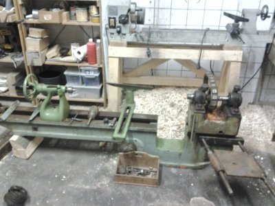

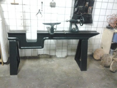

Ziet er robuust (en goed) uit!
Hoe regel je de snelheid? Ik zie 2 trappen op de poelies, heb je er een frequentieregelaar op zitten?
Patrick
ja er zit een freq regelaar op maar 2 stappen blijft nodig voor het grote berijk
heb een afstand bediening op de draaibank zitten die ik net buiten beeld kan bedienen

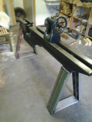

Dat is een toffe bank Frans, heb je er 3 jaar over gedaan om het bedrijfsklaar te maken of heeft het een tijd stil gestaan ?
Mooie draaibank, loopt als een zonnetje zo te zien.
ja, eigenlijk heeft hij bijna 3 jaar bij een metaal bewerker gestaan, die hem zou maken,
nu kreeg ik hem terug want hij had er toch geen tijd meer voor.
en ik was inmiddels ook wijzer geworden en had zelf ook wat metaal machines dus gelijk mee aan de slag gegaan en nu een maand later is ie af!
