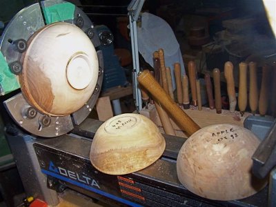

Ik heb een half dozijn Oneway Chucks, de Talon en de Stronghold, mijn eerste is meer dan 20 jaar al in gebruik en werkt nog steeds als nieuw, de Nova kwaliteit is nog nooit te vergelijken geweest met de Oneway of de Vicmarc chucks.

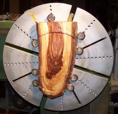

De Oneway Jumbo en Mega Jumbo jaws zijn ook beter gemaakt in kwaliteit (Ik heb drie maten) en beter bedacht, als je hier even kijkt dan zie je de lange sleuven die je gebruikt on dingen die niet meer rond zijn toch goed vast gezet kunnen worden, die ander soorten hebben dit niet, het beter bedenken van wat Oneway maakt en de beste kwaliteit komt elke keer tevoorschijn, en ja it kost een beetje meer,, geef mij maar kwaliteit, doet een keer zeer inplaats van elke keer waneer je het gebruikt of als je het weer opnieuw moet aan schaffen omdat het niet meer werkt.
Hier zijn enkele schalen die al jaren zitten the wachten om voor de tweede keer gedraaid en dan afgewerkt te worden, en die zijn gewoon nooit meer rond, maar met de Jumbo jaws kun je die toch good vast zetten, geen vierklauw Chuck maar toch best wel te gebruiken om het recess weer rond te draaien, of er een in te maken als er geen is.

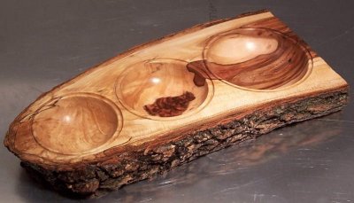

De 3 schalen in het stuk harde Esdoorn was eerst met schroeven vast gezet en 3 keer iedere schaal gedraaid, om de voetjes aan de onderkant te maken en de schroef gaten weg te draaien heb ik het in de Mega Jumbo jaws vastgezet en het gedraaid (heel voorzichtig ;))
