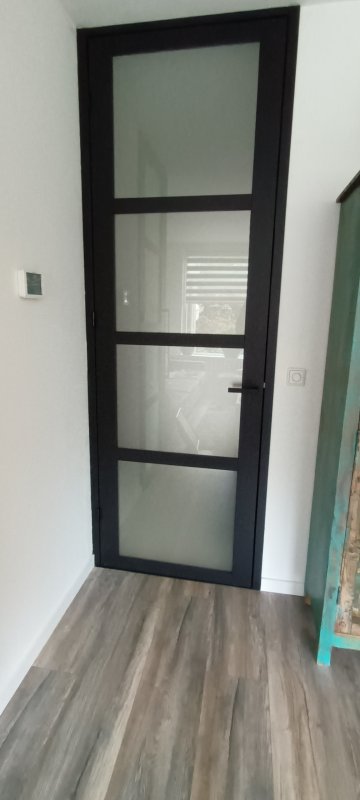

De afgelopen weekenden ben ik bezig geweest een wens van mijn vrouw te vervullen. Ze wilde graag zwarte industriële deuren tot aan het plafond (270 cm) in de huiskamer. 1 toegangsdeur en 1 kast deur. Aangezien ik echt heel slecht ben in lassen enzo wilde ik ze van hout maken. Op het forum kon ik hier niet al te veel over vinden en op andere sites ook niet echt. Uiteindelijk heb ik er voor gekozen om de deuren van goedkope materialen te maken en eerst maar eens te kijken hoe lang die goed blijven.

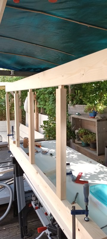

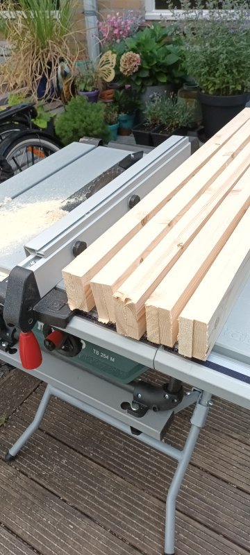

Als hout gewoon vuren geschaafd hout 18 dik en deze op elkaar verlijmt. Staanders 100 mm en liggers 60 mm. Strakke pen gat verbindingen gemaakt en het geheel in elkaar gelijmd. Het glas was eigenlijk nog het duurste deel. (170 per deur). Aan hout was ik (inclusief het om kozijnen te maken) maar 100 per deur kwijt.
Nu maar hopen dat de deuren zich goed houden....fingers crossed!

hopelijk toch wel een beetje kwaliteits vuren gekocht, kwartiers met fijne jaarringen ?
(anders ben ik toch bang dat het kader gaat verwringen)

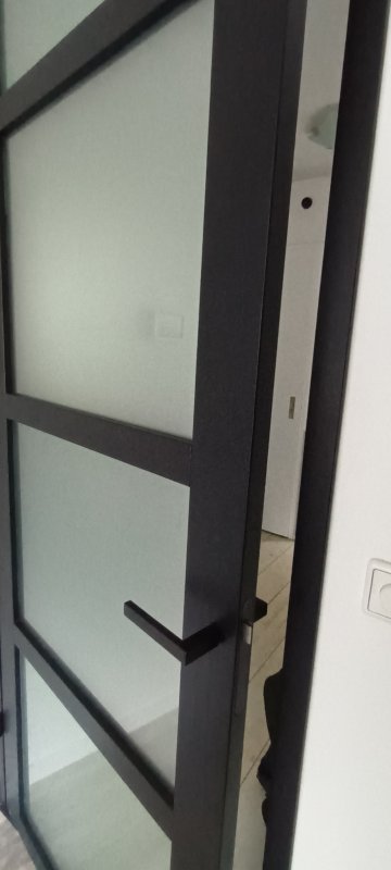

Zelfs bij inzoomen zie ik geen sponningen of glaslatten. Hoe heb je het glas er in gezet?
dat heb je nauwkeurig opgemerkt !
denk dat hij gewoon een groef in de stijlen en de regels getrokken heeft
zoals je een paneeldeur maakt
in ieder geval zie ik veel van die 'moderne' stalen deuren waar het glas langs beide kanten met mastiek vastgezet is
dat is wel de écht oude methode

Hi Thomaz en Zot, ik heb beide varianten gemaakt. De eerste deur voor de trapkast (ook tot het plafond) heb ik een sponning in gefreesd en de deur in elkaar gelijmd nadat hij geschilderd was (all credits to mijn vrouw). Het viel alleen tegen om het glas goed op zijn plek te krijgen en houden. Vooraf in mijn hoofd was dat heel simpel. De tweede deur heb ik daarom gekozen voor glaslatten maar die zo gemaakt dat exact gelijk lopen aan het hout. Het hele project was wel gaaf om te doen en het gaf mij weer een excuus om wat gereedschap te kopen ;-) @ZotVanHout @thomasz
