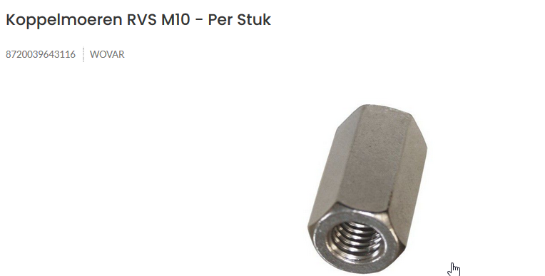

Ik ben uiteindelijk gegaan voor ronde koppelmoeren. Ik sla hier met een pons putten in, zodat het klemt in het gat. Er komen geen trekkracht op, dus het zal zeker blijven zitten. Bedankt voor het meedenken allemaal, heb weer mooie toevoegingen voor aan mijn kennis!
