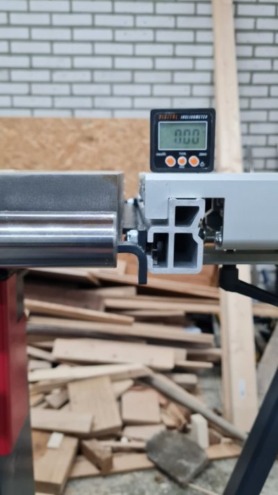

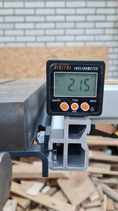

Nu het probleem; na alles gemonteerd te hebben zag ik al snel dat de alu profielen niet "parallel" waren met de tafel van de lintzaag zelf. In deze set (die ik niet eens goedkoop vind)die bestaat uit 2 gebogen stale strips van 5mm, 2 Alu extrusie profielen en wat moeren, boutjes en ringetjes. Hierin zit niets waar je de hoek mee zou kunnen aanpassen. Dit is wel bij bv bij de set voor de A3 31.
Er kon zover mijn inzicht/fantasie toe laat, niets van maken waarmee ik nog wat kon aanpassen. En ik kwam uit op een verschil van 2,15graden.20220120_161507.jpg
Dit voorgelegd aan felder zelf. Helaas vandaag het antwoord terug gekregen dat het waarschijnlijk was dat de beugeltjes te ver gebogen waren.. en dat ze niets konden betekenen. En dat ik evt moest proberen met ringetjes om dit op te lossen.

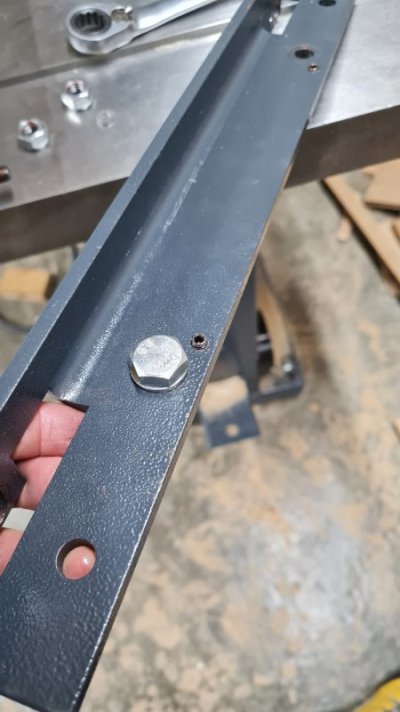

Heb zelf geen a symmetrische of bolle ringetjes waar een hoek mee gemaakt kan worden. Dus maar zelf aan de slag gegaan.

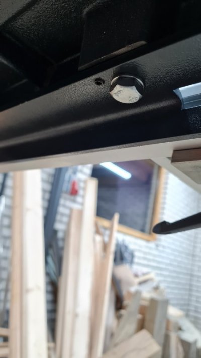

Met wat overgebleven m6 stelschroefjes toch een verstelbare beugel weten te creëren. Naast de bevestegings bouten die in de onderkant van de tafel gaan, 2 gaatjed geboord en draad er in getapt.
Hiermee kon ik de beugel net wat kantelen en toch stevig vast bouten.
Ik snap dat een lintzaag minder accuraat is dan een vvd of paneelzaag.. maar ik hou toch wel van een redelijke net afgesteld gereedschap.
Nu ben ik blij met het resultaat, maar vraag me toch ook af of anderen dit ook hebben? En zo ja, hoe jullie dit dan hebben opgelost?

Felder BE of NL? Dit zouden ze toch heel simpel moeten oplossen door je een andere te bezorgen... Zo'n groot bedrijf met machines die in de tienduizenden euro's lopen, en zich dan laten kennen voor een simpele beugel 🤔 Soit, je hebt het alleszins goed opgelost 👍

Staat de lintzaag zelf volledig waterpas? Ik zou niet controleren met een waterpas of hoekmeter, maar met een rei controleren of de tafel en tafelverlenging in hetzelfde vlak liggen. Dat lijkt me accurater.

Ze hebben vanuit Nederland geïnformeerd in Oostenrijk wat t probleem zou kunnen zijn.. dit was dus het antwoord. Hebben wel een beetje moeite gedaan d'r voor. Maar je zou indd meer verwachten. Als ze bv de bolle en holle washers hadden aangedragen die bij de vvd worden gebruikt was t ook verholpen en netjes en goedkoop opgelost. Maar goed, het is wat het is.
De tafels heb ik met een rei en met een Strait edge ruler gelijk gelegt aan de bovenkant van het tafelblad van de zaag zelf. De digitale hoek meter was meer voor de onderlinge hoek weer te geven.

Ja dat klopt. Maar in dit geval zouden de tafels extreem bij gesteld moeten worden. Dan zou er een serieuze spleet ontstaan tussen de tafel en het ectrusie profiel va de opbouw set. En eigenlijk voor mij nog veel belangrijker en praktischer, ik wil m'n tafels toch wel multi inzetbaar houden zonder steeds alles opnieuw te moeten afstellen aan de tafel. De vvd heeft 3 plaatsen en deze 2, dan blijf ik bezig met afstellen ipv met hout bewerken.

Bij de tafel doe je de fijn afstelling om de bovenkant perfect uit te lijnen de bovenkant van het blad van je vvd of lintzaag. Maar zit jouw alu profiel te laag kan je stellen aan de tafel wat je wilt, maar zal t nooit goed komen. Ook als deze te scheef zit zal dit ook niet ideaal zijn. Je wilt ook niet als je 1 tafel maar hebt die je bv op het uitvoer bed van de valk tafel van de vvd hebt, dat wanneer je wilt gaan vandikte dat je de hele afstelling van je verlengtafel weer moet bij stellen.
En zo zie ik dat ook bij de lintzaag. Tafels kunnen aan 2 kanten gemonteerd worden en een kleine oneffenheid zou ik met de stelschroef van de verlengtafel er uit moeten kunnen halen. Maar de basis zal wel goed moeten zijn. En dat was in mijn geval zeer zeker niet!
Ik ben daarom ook heel benieuwd naar anderen mensen die ook een n4400 hebben icm de opbouw set, hoe haaks die is.. en of ze hier een foto er van willen delen.
Daarnaast zou een producent van zo een beugel gewoon 90 graden moeten kunne zetten. Met een tolerantie van 0,5 graden.. 2 graden zou echt een foutief product moeten zijn. Of een beginnende stagair of een zatte werknemer.. kan er niets anders van maken
