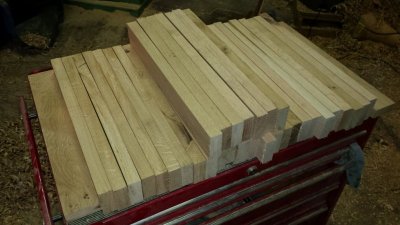

Ik heb weer eens een camera in de lucht gehouden tijdens een projectje. Ik heb 35 vogelvoederhuisjes gemaakt. ongeveer 20 daarvan heb ik ook al in elkaar gezet. De rest mag nog even in een kistje op zolder wachten totdat de eerste 20 op zijn... Hier het beeldverslag.

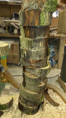

Het begint met een stam aan stukken...

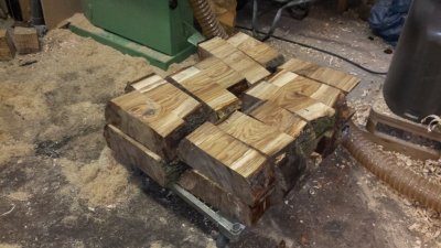

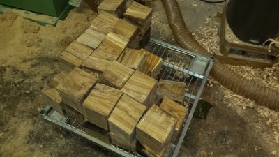

Uit het eiken kernhout zaag ik blokken...

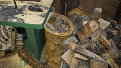

Het levert uiteraard weer veel troep/bijprodukt op...

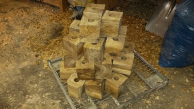

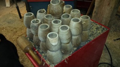

In het midden van ieder blok boor ik met een forstnerboor een gat van 40 mm.

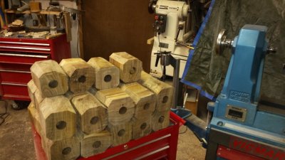

even de hoeken eraf...

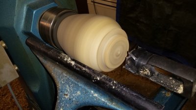

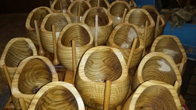

Dan buitenkant in vorm en binnenkant uithollen.
Met een proppenboor 40 mm maar in de voet op maat.
Goh, alweer eiken...

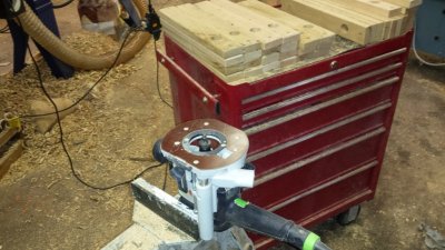

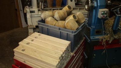

de hoekjes eraf met een bovenfrees en de gaten met een forstnerboor...

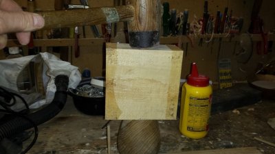

Met een hamer past alles... :)

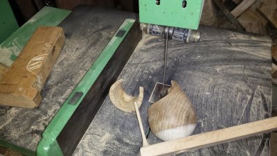

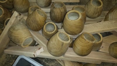

Met een lintzaag kan alles...
Ik heb het echt welop een rijtje!

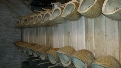

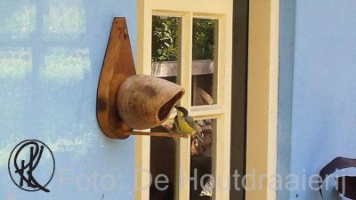

stukje oliegebeuren naar de mensen toe...
beetje zelfgemaakte pindakaas met voegelvoer erin en klaar!
http://ronaldkanne.nl/nl/product/vogelvoederhuisje-2/
en zo hangt een overjarig modelletje bij mijn achterdeur...
