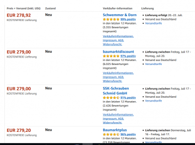

staat toevallig in de aanbieding
of het een koopje is, kan ik niet beoordelen
ivm stoelen schuren
heb je al prijzen gevraagd om te luchtgommen ?
Heb hem ook gezien, maar twijfel over tijdstip. De komende twee maanden nog even veel uitgaven en als ik hem dan koop mag hij wel weer iets duurder zijn.
In Duitsland trouwens nog een stuk goedkoper.

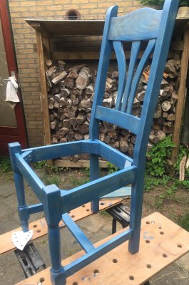

De opdrachtgever is enthousiast en blij met het resultaat.
Einza Novisol gebruikt op aanraden van de lokale verfspecialist.

Lekker fris kleurtje en de nerf is inderdaad nog goed zichtbaar.
