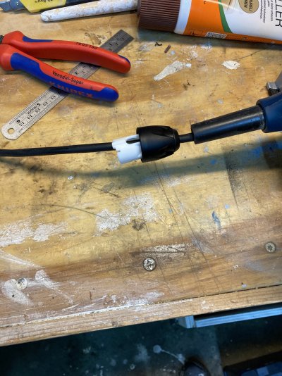

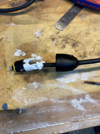

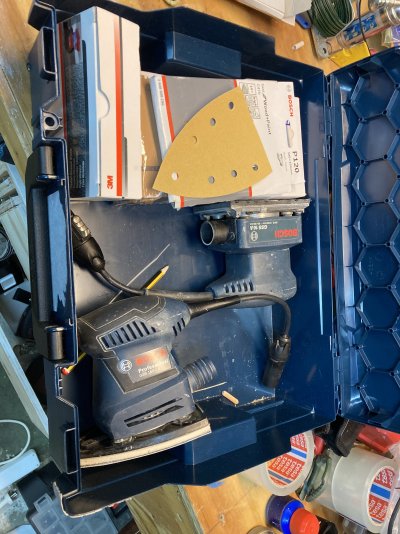

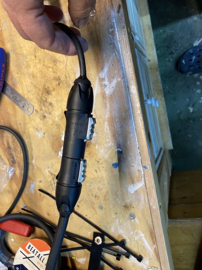

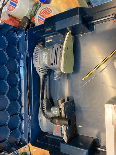

Hier een paar foto's van het aanpassen en hoe mijn twee kleine schuurmachines nu in een Lboxx passen. Het kabeldeel aan de stofzuigerslang heb ik met kabelbinders vastgezet.
Wat je hier wel duidelijk ziet is dat de stekkers vrij lomp en lang zijn.
Ik heb de bestaande kabel ongeveer 20cm achter de thule afgeknipt en daar de stekker aangesloten, dit heeft gevoelsmatig nog de meest flexibiliteit en ik heb niet de aansluiting in de weg zitten. Die heeft zo meer ruimte om te bewegen. In combinatie met de stofzuiger heb ik daar wat speling, of het te weinig of juist te veel is? Dat zal ik merken als ik deze opstelling gebruik, inkorten kan altijd nog.
Ik heb nu al mijn schuurmachines voorzien van een NEUTRIK connector, net als de cirkelzagen en decoupeerzaag. Boormachines ben ik nog niet uit, net als de FMM en haakse slijper. Maar dat heeft geen haast.
Het aansluitsnoer is 3x2,5^2 en daarmee zwaar genoeg om alle toepassingen aan te kunnen.
