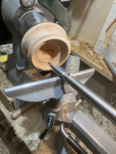

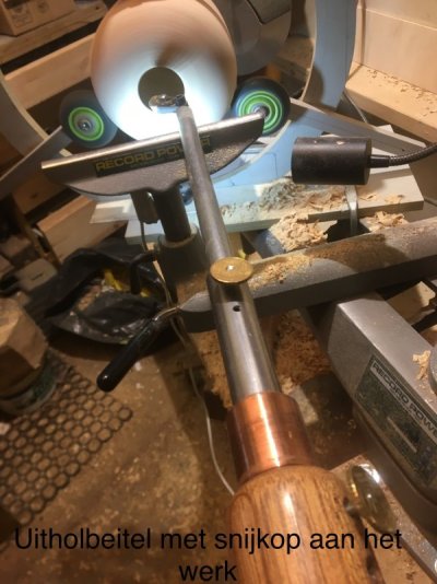

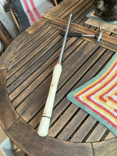

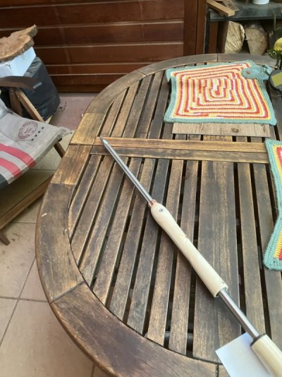

Heb zojuist m’n uithol-project uit de klauw gehaald en afgewerkt, dus de foto’s zijn op andere projecten gemaakt, maar wel in mijn schuur. ( bericht gevonden na het afwerken)
Iroko fabrieksmatig terug gedroogd, dus knookehard, dun gedraaid tot een wanddikte van 4 mm ( is voor mij dun) met een uitholbeitel van de houtdraaierij en een eigennaam versie hiervan met een diameter van 18 mm en een 8 mm carbide cup.
Centerhoogte van m’n bank is exact het puntje van mijn elleboog……
