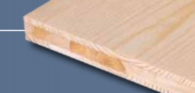

Dat is wel mooi spul Charel, jammer dat ze het alleen met naaldhout doen, was nog interessanter geweest met eiken. Gek dat ze geen handelaars aanprijzen op hun website.

Van Laere heeft dit o.a. in eiken. Je kunt hun mailen voor een overzicht met mogelijkheden en prijzen.

Oeh mooi spul allemaal, dat geeft wel te denken dat het misschien toch een ding is dat ik de deurtjes zelf ga maken, met die mooie 3 lagen platen is kantenband niet eens per se nodig, de kanten in dezelfde afwerking en het zal er al netjes uit zien lijkt me.

Oh sick, dat is ideaal, kon ook niet anders dat er ergens een bedrijf moest zijn dat die 3-laags panelen voor keukens verkoopt. Zo gek dat geen van de grote keukenwinkels het aanbieden.

bedankt voor het herstellen van de link.
Aan de andere kant ben ik weer blij nu te weten waar zulke onbewerkte platen te vinden zijn. Wil ooit nog een keer zelf een tv/audio meubel met dit materiaal voor deuren/ladefront.
