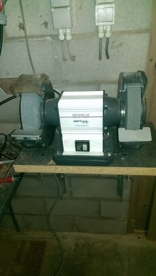

Ik heb onlangs deze bankslijper aangeschaft:
Er staat nu een witte steen van Tyrolit op en een frequentieregelaar (op 800 toeren is het veel aangenamer slijpen dan op 3000).
Ik slijp mijn draaibeitels uit de hand. De vorm is niet altijd perfect, daar heb ik nog niet genoeg ervaring voor, maar ze zijn wel vlijmscherp.
Ik heb nog nooit zo een scherpe draaibeitels gehad.
En doordat ik uit de hand slijp zijn ze zo bijgeslepen. Bijtel bot, dan is het vijf meter naar de slijpsteen, even tegen de steen, en verder draaien.
Moet je opspannen in een hulpstuk, dan ben je veel meer tijd kwijt. Dus het slijpen wordt uitgesteld en er wordt te lang gewerkt met een botte beitel.
Het vraagt wel wat oefening, en af en toe valt het slijpen een keer tegen (vorm niet goed of beitel te heet), maar dat is geen drama. Uiteindelijk kan je het enkel leren door het te doen.
