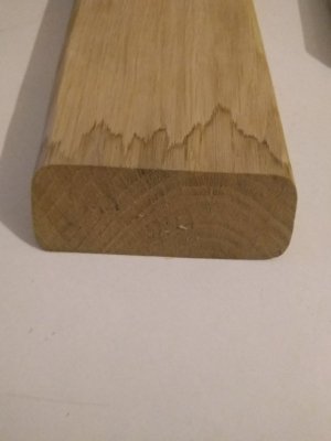

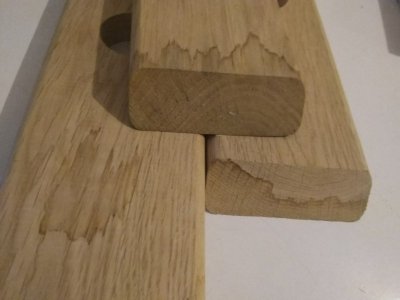

Een paar maanden terug hebben we waterschade gehad en daardoor is een deel van de producten (die ik al af had en klaar stonden) nat geworden. Hier zijn dus allemaal vocht vlekken ingekomen.
Is er een trucje/methode im deze vlekken weg te krijgen? Internet suggereert middelen als ontweringswater (oxaalzuur). Ik vraag mij alleen af of dat in dit specifieke geval ook kan.
Het hout is gedroogd onbehandeld hout, geschuurd tot 180. Geen afwerking gebruikt. Omdat het om al bewerkte producten gaat kan ik helaas net een deel er afschaven. Dus de oplossingen zijn beperkt tot een lichte schuurbeurt, of het gebruik van bepaalde middelen.

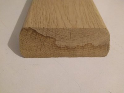

Bij 2 balken ziet het er uit alsof het water aan de kopse kant van eiken (grove, open poriën) naar binnen is opgezogen. Dat schuur je er volgens mij niet zomaar af, want dan zal het door en door zitten.
Ik heb het vanochtend proberen te schuren, en over het algemeen is het resultaat goed!. Bij het langshout schuur je het zo weg en zie je het niet meer. Bij het kopse hout zit het inderdaad dieper. Daar blijf je het nog wel zien maar wordt de lijn minder zichtbaar. Daardoor lijkt het net als er oneffenheden in het hout zitten qua kleur, voor het zicht niet heel erg. Dit lijkt voldoende te werken dus!

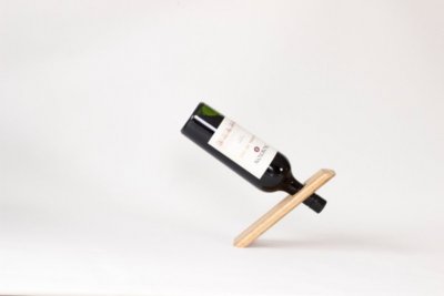

Wat zijn het dat je ze onbehandeld kan laten?
Houders voor wijnflessen ;)
