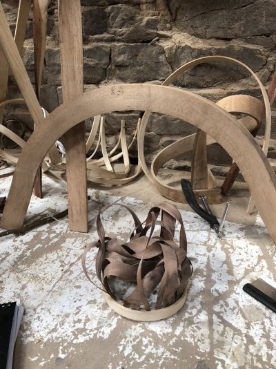

A6808722-648C-43E0-AE3A-1262A324F733.jpegNiet te nat maken,wij stomen het hout en buigen het om een mal, laten het dan even drogen en halen het uit de mal in dezelfde vorm dmv klemmen en laten het dan goed drogen, even naschuren en dan toepassen waar je het voor wilt gebruiken, zoals al gezegd door Athanor geen ijzer en recht van draad

Jemig, niet normaal zeg dat bochtwerk. Prachtig en kunstig. Tja omdat allemaal aan te schaffen voor 1 latje! Is er trouwens iemand die in midden limburg iemand weet met een stoomkist of iemand die kan buigen? Voor het fraisen van mijn latje heb ik ook overal een wachtlijst voor mij staan. Overigens heb ik aan n lengte van 2 mtr voldoende. Gebruikte zelf langere lat omdat ik dacht dat het makkelijker te buigen zou zijn, iig meer grip.
Graag hoor ik van jullie, pm is oke.

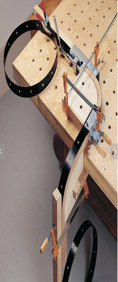

Bij stoombuigen komt wel wat meer kijken dan waar je blijkbaar rekening mee wil houden..... het is geen klusje dat je zomaar even doet of die iemand zomaar voor je zal gaan doen.
Voor fatsoenlijk buigen zulk je naast de spanband ook nog een mal (op maat) moeten maken om je lat tegenaan te buigen, anders krijg je nooit een fatsoenlijk radius en al helemaal niet met een lengte van 150cm. En daarna zul je ook nog wat oppoetswerk gaan hebben.
Kortom, bedenk wat anders als je de moeite niet wil of kan nemen. Stoombuigen is gewoon veel werk en het is best lastig.
Een ander optie die je hebt is dat je je latje lamineert met wat stroken massief van 2-3mm dik. Moet je nog steeds een malletje maken om goed druk uit te oefenen maar dat is wel een stuk eenvoudiger.
