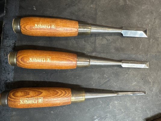

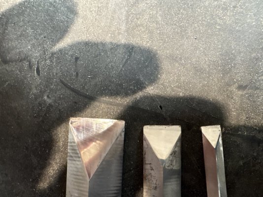

@ZotVanHout door de 'driehoekige' vorm en de lage hoek kan je tot in de hoek van een zwaluwstaart steken, zonder dat je de schuine zijde van de zwaluwstaart raaktt
Deze reeks van Narex isgebaseerd op de Japanse beitel.
De onderzijde van de beitel is beitel hol geslepen,
Volgens kenners zorgt voor minder weerstand bij het werken? Heb er zelf wat maar ik heb dit niet zo gemerkt.
In het algemeen is elke beitel met een schuine kant te gebruiken.
